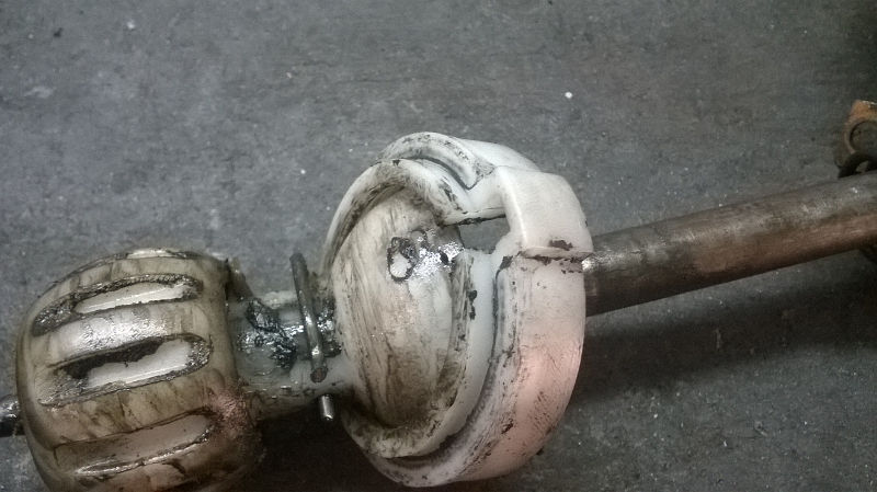

Se trata de una avería relativamente común en los 900 con palanca de cambios con el sistema de dos semi - bolas en nylon.
El tetón que impide que la palanca gire axialmente, y que hace que las marchas se muestren correctamente alineadas con el movimiento de la misma, se parte, y como resultado, el pomo de la palanca "gira".
Además de antiestético, el tacto de la palanca se vuelve desagradable.
Aquí os pongo un pequeño brico por si os animáis alguno a "apañarlo"
Éste es el problema. Se ha partido y perdido el tetón:

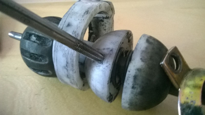

Lo primero, tras agujerear en el mismo punto con una broca de 4mm, se le pasa un macho de roscar de Métrica 5:

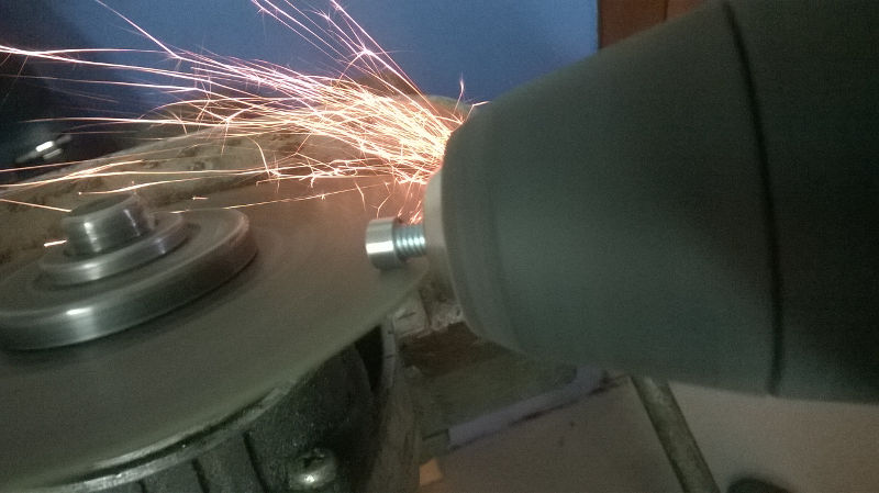

Posteriormente, se coge un tornillo y se le desbasta la cabeza hasta que quede cilíndrica y encaje en la guía original del tetón:

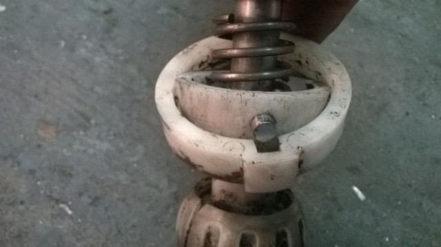

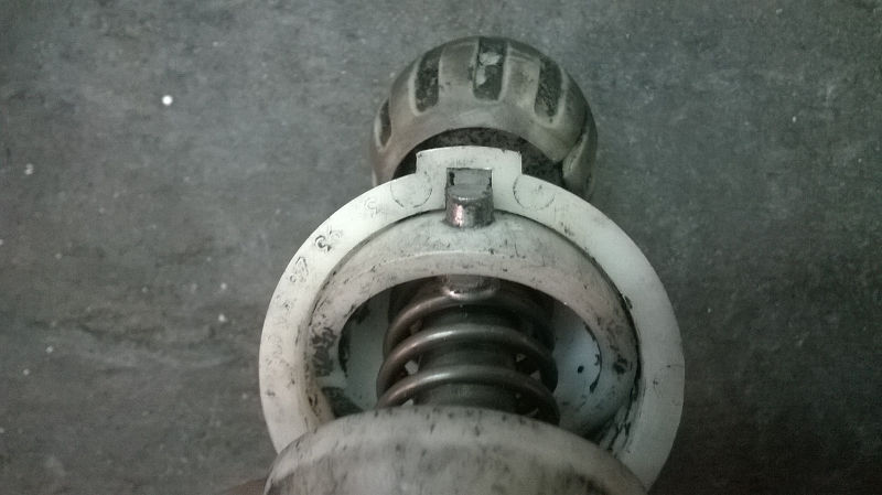

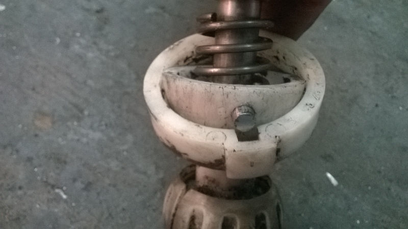

Ya sólo queda roscarlo en su nueva ubicación, con una contratuerca para que no se nos suelte.
Queda engrasar bien, volver a montar, y ser cuidadosos con el cambio!
