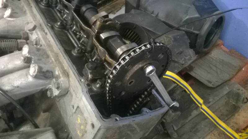

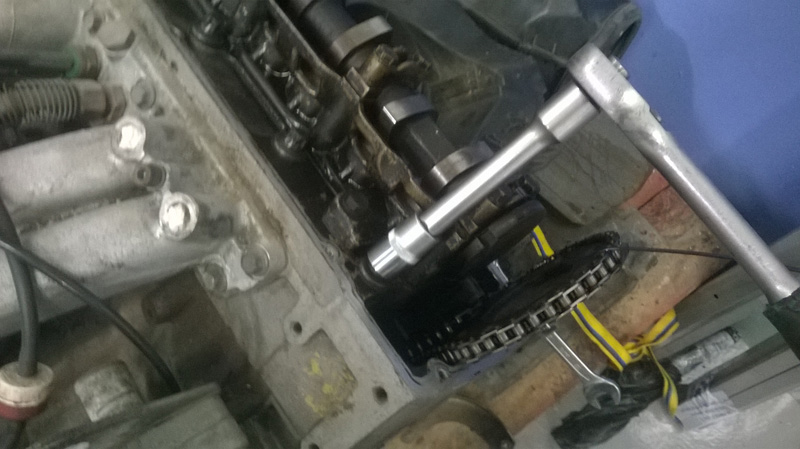

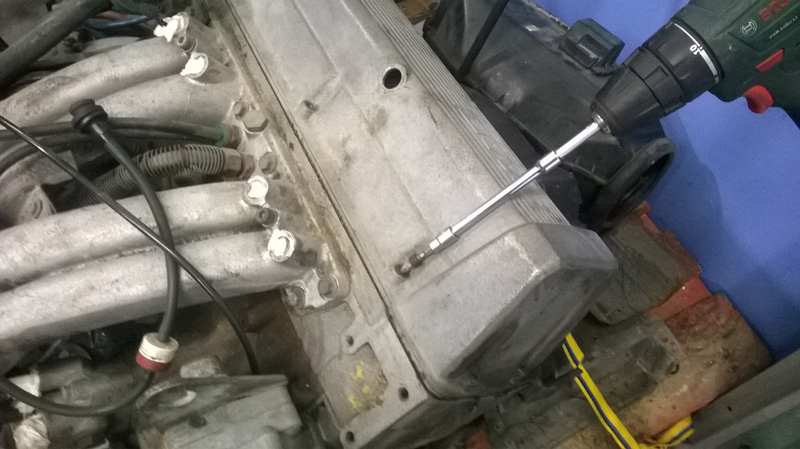

Quitamos tapa de balancines:
Y soltamos el plato del árbol de levas:

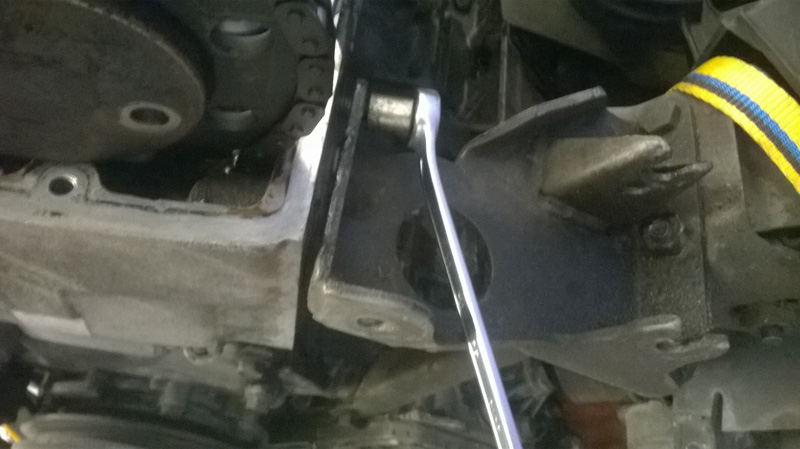

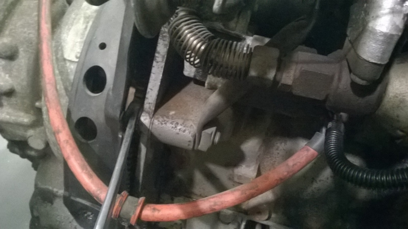

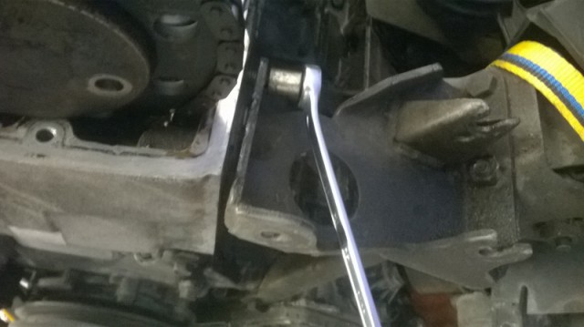

No olvidarse de soltar los tornillos que sujetan la culata desde abajo:

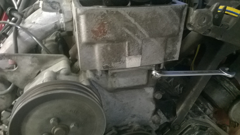

Soltamos los soportes del compresor del A/C:

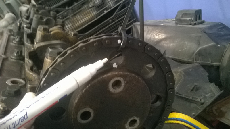

Marcamos la cadena (nunca se sabe):

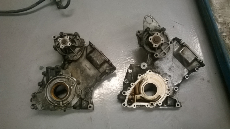

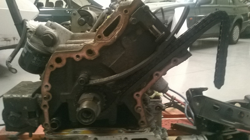

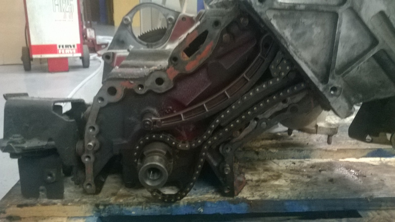

Ahora toca levantar la tapa de la cadena de distribución. Ojo, son varios tornillos de longitudes diferentes, recomiendo marcarlos o numerarlos para poder volver a colocarlos correctamente. En la foto, la cadena de distribución del 8v:
Y la del 16v:
Las tapas del 8v y del 16v son exactamente la misma, codigo SAAB 751 836. Incluyen la misma bomba de agua y de aceite. Poyaques imprescindibles:

En la foto, ambas tapas. Una con la bomba de aceite desmontada:
Y la del 16v:

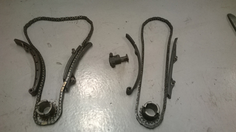

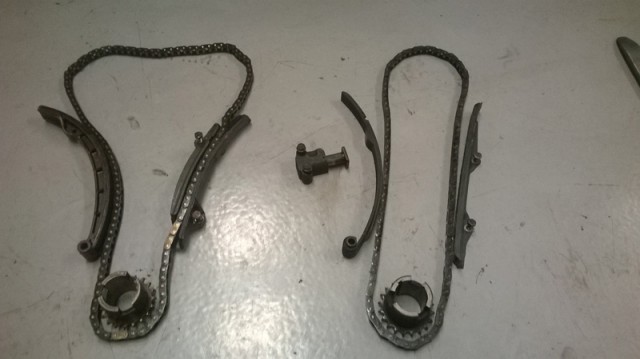

Y, a modo de ilustración, ambos sistemas de cadena de distribución. El 8v incluye el tensor de la cadena internamente y, en el 16v, va montado en la culata:
