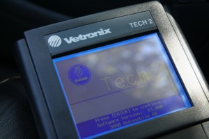

Mi coche lleva el equipo "popular" y en un desguace he conseguido todo de un "Prestige"
He leído que hay que descasar y volver a casar la radio en S.0. Pero se necesita el coche "donante" para descasar la radio o solo necesito la radio para descasarla?
No entiendo.

Me parece que se necesita el VIN del vehiculo que tiene el equipo para descasarlo y para instalarlo en otro lo mismo, siempre con el TechII :roll:

Como dice Ricadenas, necesitas el número de bastidor del coche donante para introducirlo en el Tech II.

OK. muchas gracias a los dos. Dispongo del número de chasis del donante.
