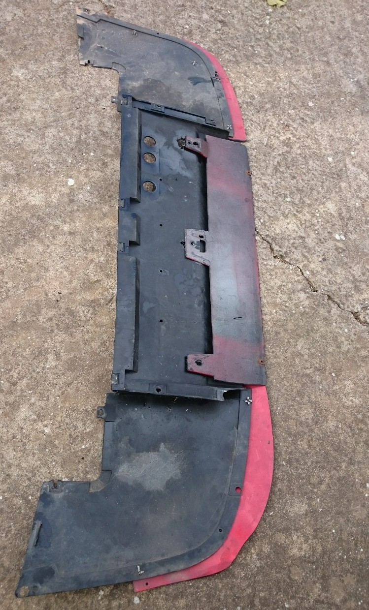

Re: Sobre el paragolpe delantero:
Si, esas son las tapas. (por cierto los suplementos en rojo deben ser parte de la ñapa que su unidad exhibe)
Soltando las tapas, se suelta el tornillo que sujeta el faldón al paso de rueda (es el de la esquina inferior, en realidad no está en el paso de rueda), vamos, que lo ha soltado Ud. ya.
Ahora, en la unión del faldón lateral con la aleta, hay tres tornillos a cada lado, y ya está (o debería estar)

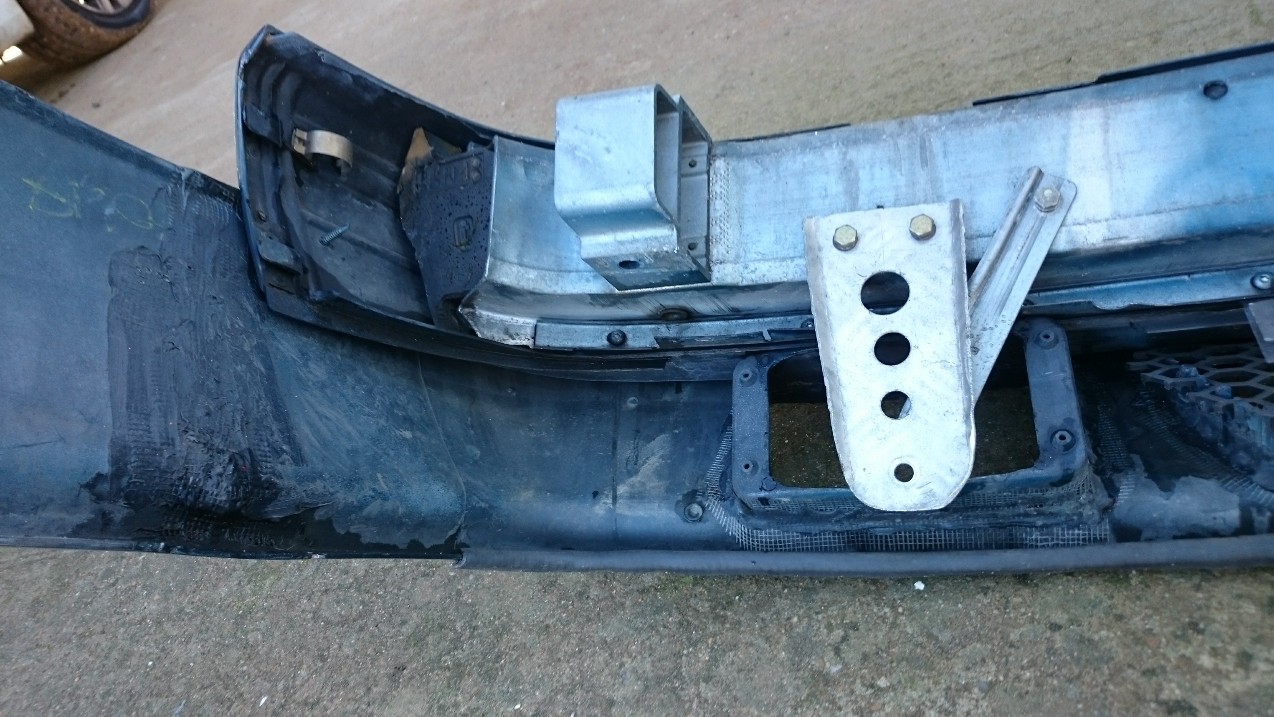

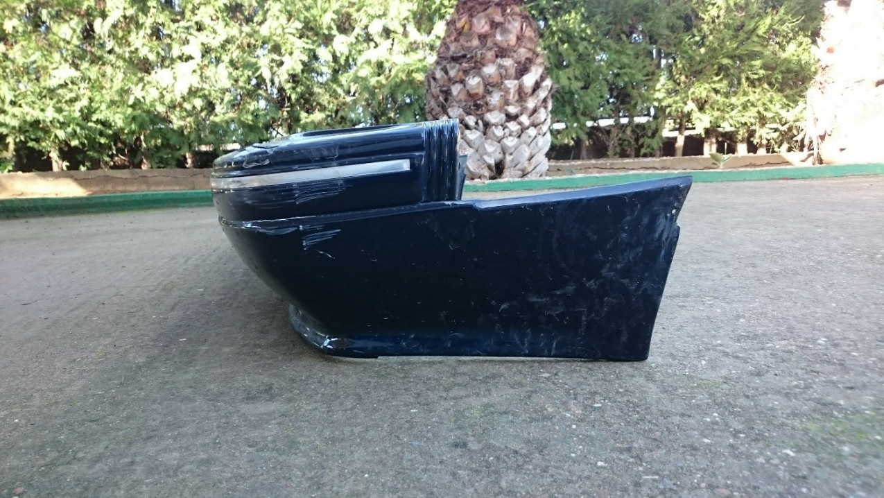

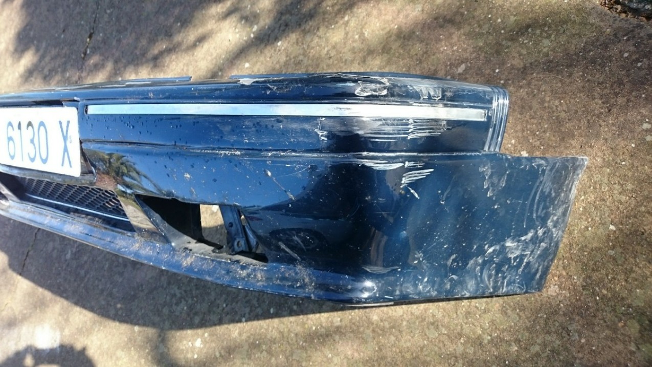

Bueno, pues ya tengo desmontado eso. Ahora, la duda está en seguir deshilando hasta que pueda, y decapar por piezas, o tal como lo tengo ahora. El problema, que no sé qué es ciencia cierta y que ficción.
Como decapante, he oído virtudes de líquido de frenos, aunque lo más inteligente sería alcohol metílico. ¿Cómo atacarían ustedes la pieza? ¿Lo desvestimo y somos ortodoxos? ¿O lo quedamos tal cual? ¿Se podría hacer salgo sobre los laterales, alta costura?
Unas fotos:
Unas fotos:
Con el líquido de frenos o el alcohol, pruebe primero en un canto y observe si ataca al plástico, cosa que no creo. El problema que luego tocará limpiarlo muy bien una vez lo haya finalizado.
Lo más "sufrido" y mejor, es que comience con lija de un grano gordo y finalice con una de grano fino hasta dejarlo como pretende.
Gracias Mao. Como tiene varios golpes y suerta cascarilla, apuraré la opción de martillo y espátula, y luego la lija.
Líquido de frenos nunca se come hasta.... si te parece con decapante pero lo mejor y lo que yo haría, es lija empezando por granos gordos y terminando por la mas fina aunque te lleve mucho mas tiempo.
