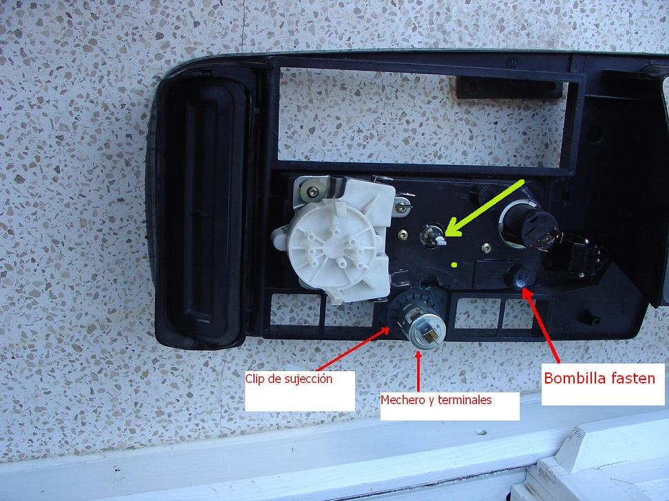

Lo que te han dicho anteriormente sacar salpicadero, el mechero va ajustado por detrás con una arandela dorada con dientes y va muy ajustada al mechero para que so se separe del salpicadero, tendrás que abrir los dientes un poco para sacar el mechero viejo y luego colocar el nuevo; Que no te pase como a mí que como no sabía ni quitar el salpicadero, lo intenté por el hueco de la radio con una mano y con la otra con algo para empujar (mango de destornillador) y de tanto empujar desde el exterior del mechero incluido donde aparece el cigarrillo humeante, les borré todo lo blanco del dibujo.
Re: Mechero 900
Por detrás.

En la fotografía de Enanoloco se ve y explica claramente donde y como se quita el clip dentado de sujección en negro el suyo, el mio dorado. La flecha amarilla marca donde se encaja la varilla de la calefacción, y ya de puestos le cambias la bombilla del fasten bell aunque no esté fundida, joder y ya el par de ellas mas de los mandos. No olvides seguir el orden estricto de como van las varillas que sujetan el frontal del salpicadero.
