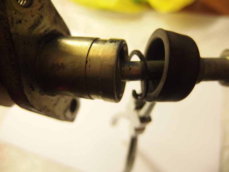

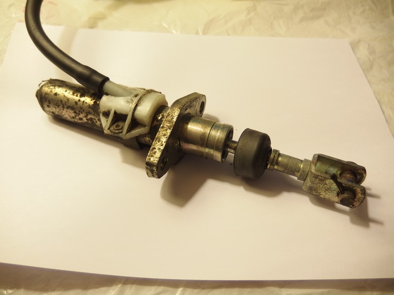

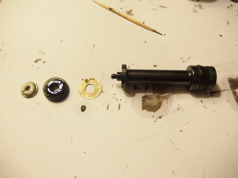

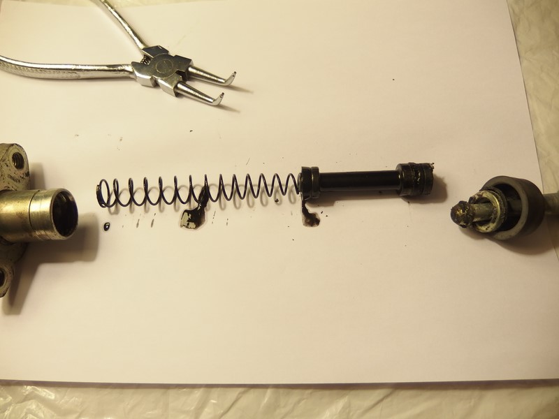

Me he puesto a cambiar las gomas de la bomba del embrague por unas nuevas.
Es sencillo, quitar el circlip:

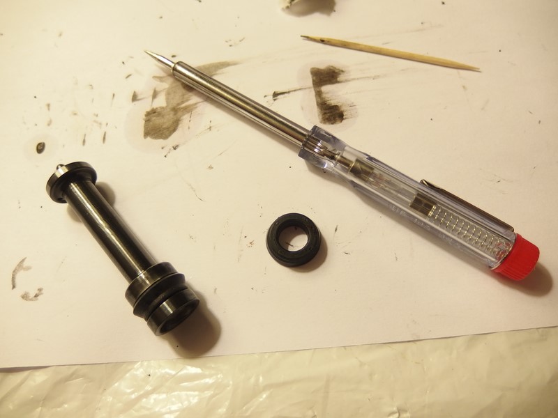

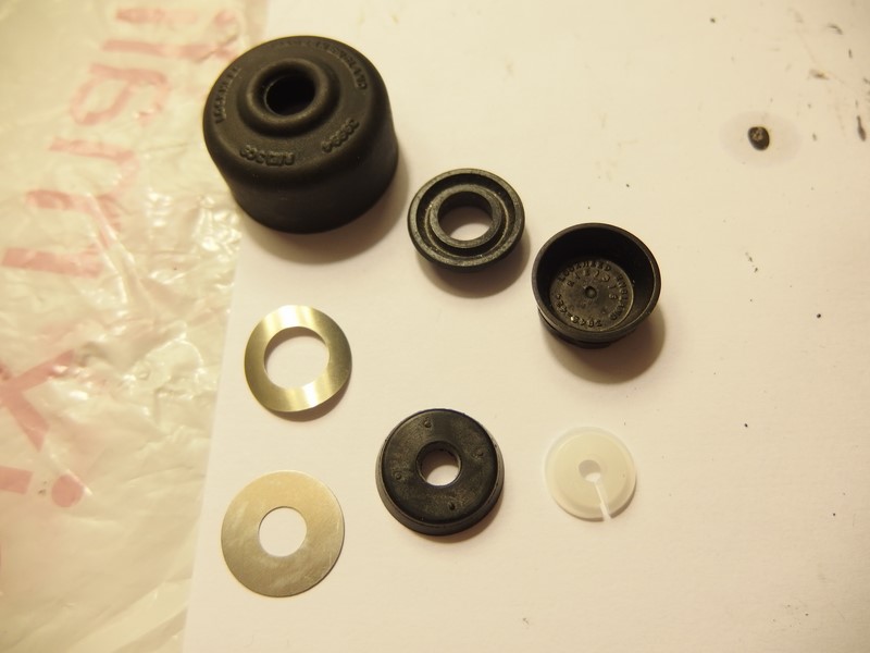

Las gomas nuevas:
Quitando las viejas.
La nueva de atrás se coloca fácil untando todo bien de lavavajillas para que se deslice fácil. Luego hay que lavarlo bien.

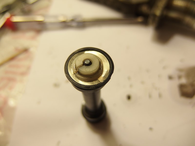

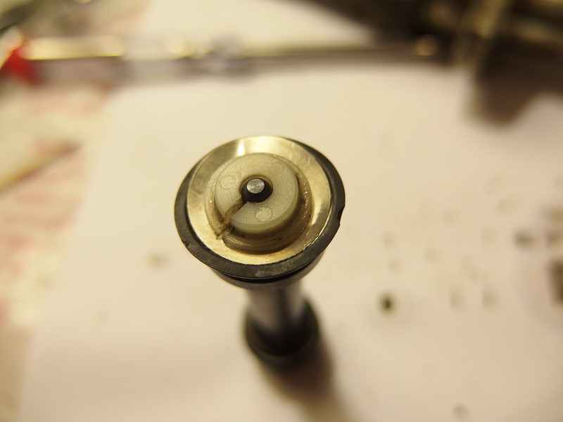

En cambio para la goma de delante me he encontrado el problema con la arandela que la sujeta. Se puede colocar centrada con la goma y sujeta por la pieza de plástico blanco:
pero a poco que se mueva el cilindro la arandela se va a descentrar. como en la foto:
Con la arandela fuera de sitio no creo que trabaje bien y puede rayar el cilindro por dentro.
¿alguna idea?

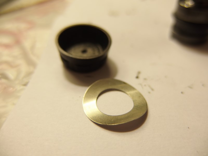

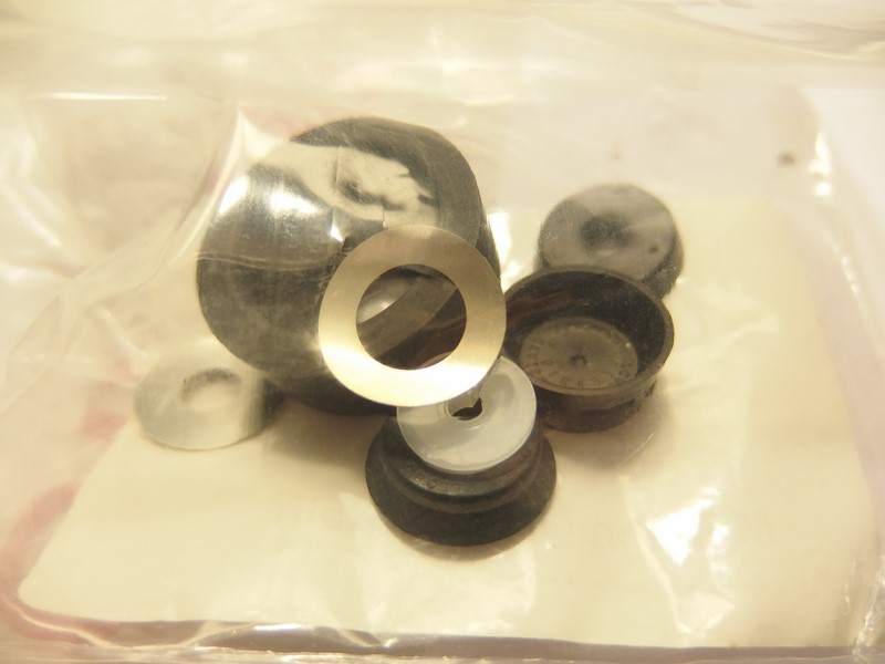

En el kit vienen tambien otras piezas que supongo no sirven para esta bomba:

Cuando intenté reparar la mía me encontré en su interior trozos de herrumbre. La tuya tiene una pinta fabulosa, dentro de lo que cabe.
Re: Reparar bomba embrague (cilindro maestro)
La arandela curvada va detrás de la goma, según el Haynes.
bomba embrague.pdf
(1.95 MiB) Descargado 333 veces

Gracias.
y yo con el Haynes a 2.000kms :?
De todas formas el modelo que aparece en el Haynes es distinto. No coinciden las piezas. :|
La parte del émbolo del lado muelle es distinta. En el Haynes no hay arandela de plástico y sí esa pieza de goma tipo vaso que no tiene agujero. Esta es imposible colocarla con el émbolo que tengo.

Asunto resuelto, la arandela va por detrás de la goma.
Meter el cilindro con el muelle y colocar el circlip es bastante fácil con la bomba fuera del coche.
