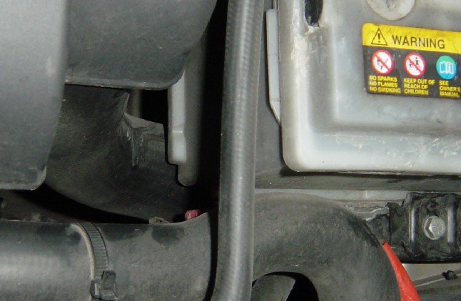

Manguito
Confirmo lo del roce del manguito con la batería (foto actual).
Todo un detalle por parte del S.O. de Granada que en la última revisión se percataron y me movieron la batería para que dejara de rozar.
Esto corrobora lo fundamental que resulta que los SAAB´s sean tratados por gente cuidadosa.

Esa batería de color blanco que sale en la foto, me resulta familiar :? :? :? :? , cuídala, majo. 8) 8) 8)

Frank escribió:Esa batería de color blanco que sale en la foto, me resulta familiar :? :? :? :? , cuídala, majo. 8) 8) 8)
I Know, Frank.
Tiene + de tres años y por ahora sin problemas.
Gracias por tus consejos.

Re: Manguito
Mensaje por C a r l o s »
MF escribió:Confirmo lo del roce del manguito con la batería (foto actual).
Lo del tubo de retorno del intercooler es un fallo por el cual Saab debería haber llamad a revisión a los coches implicados. No se han dado cuenta?. Lo han hecho en algún país?. Por qué no aquí?. :roll:
