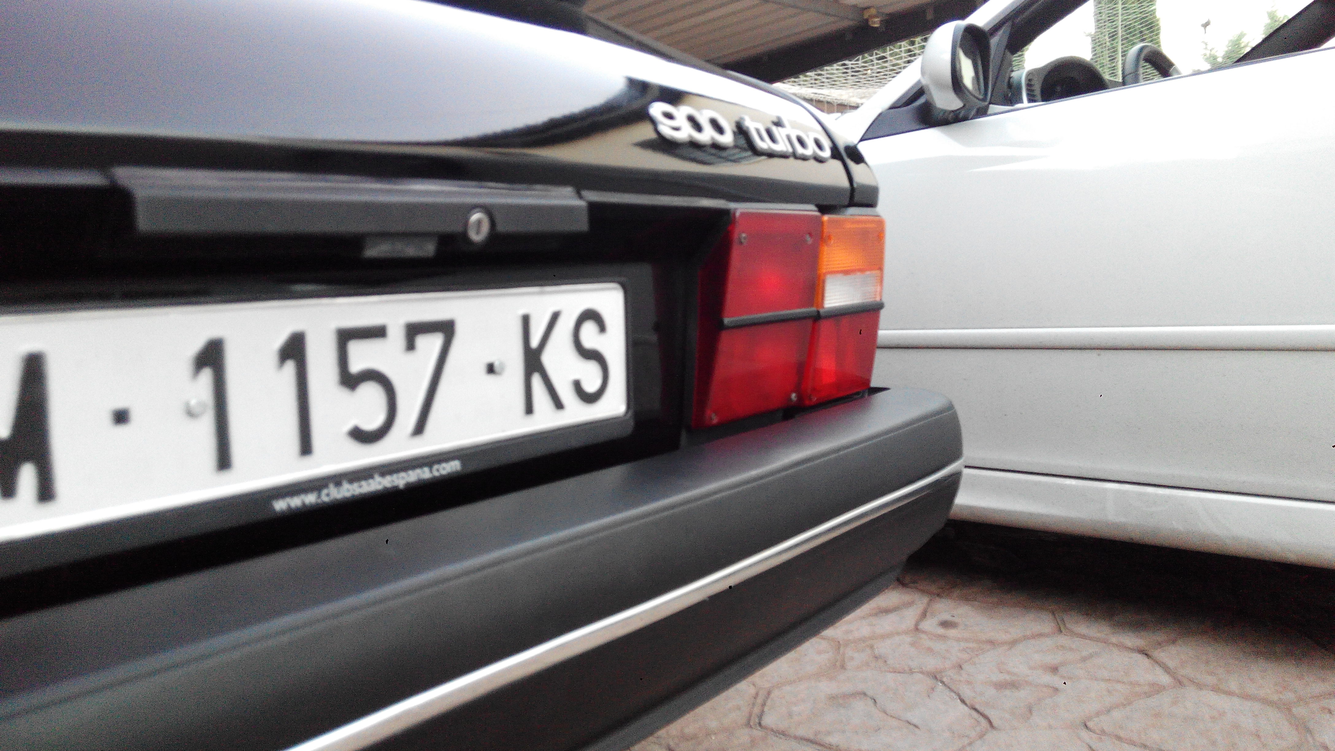

Hola!, en Prado del Espino hay unos cuantos talleres de chapa y pintura competentes, en mi caso restauré paragolpes y no han quedado mal aunque tiré a un acabado mate.
Creo que vivimos relativamente cerca, si te apetece quedamos cinco minutos un día y lo ves en vivo y en directo.

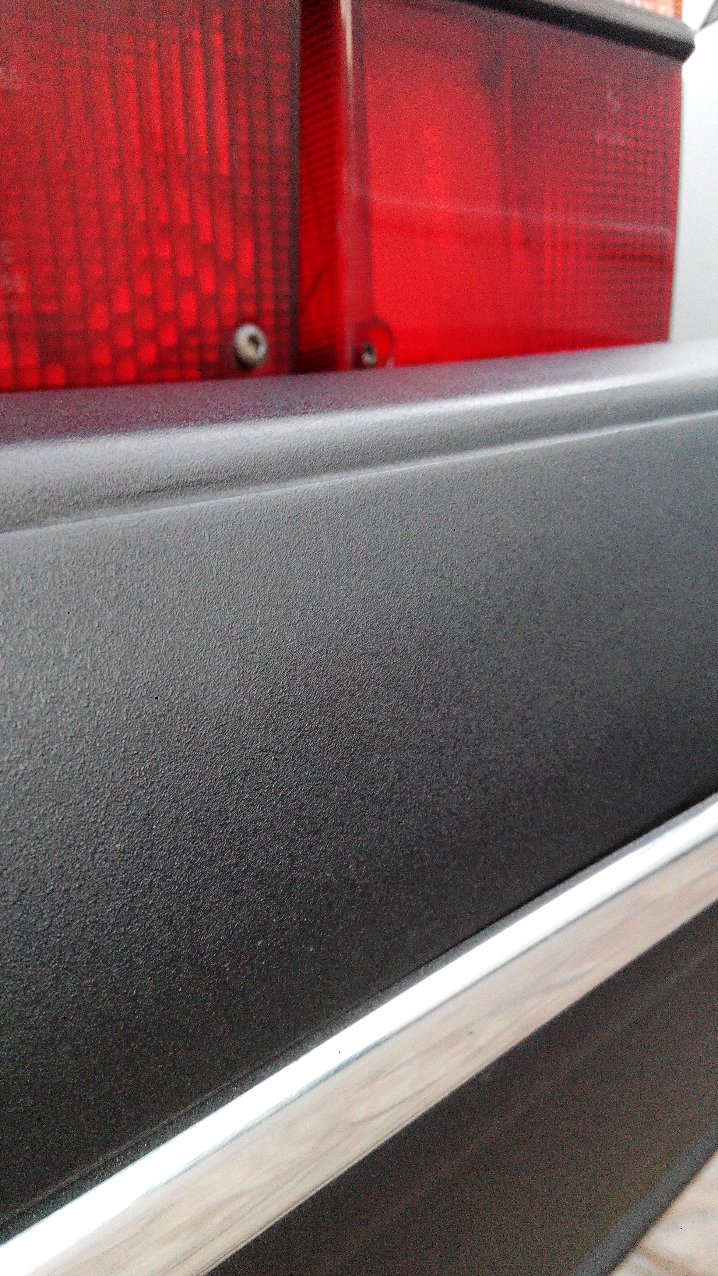

Los míos los hicieron con la masilla elástica esa de marras. Una de mis preocupaciones al restaurarlos era esa, que no saltaran con mirarlo y que no parecieran de esos furgoneteros de pintura granulada (o como se llame).

Los míos son furgoneteros, creo, pero quedan bien :D

A mí me los dejaron perfectos con su barniz mate y parecen de serie. Y no se desconcha. Un buen profesional.
De todas formas viendo cómo se conduce en Madrid y el respeto que se tiene por el coche de los demás, yo no los restauraría, dos veces que he estado, dos veces que me han rozado el coche estando aparcado. Y evidentemente, no me han dejado nota. :Cagonto
