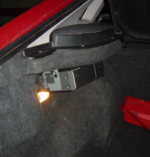

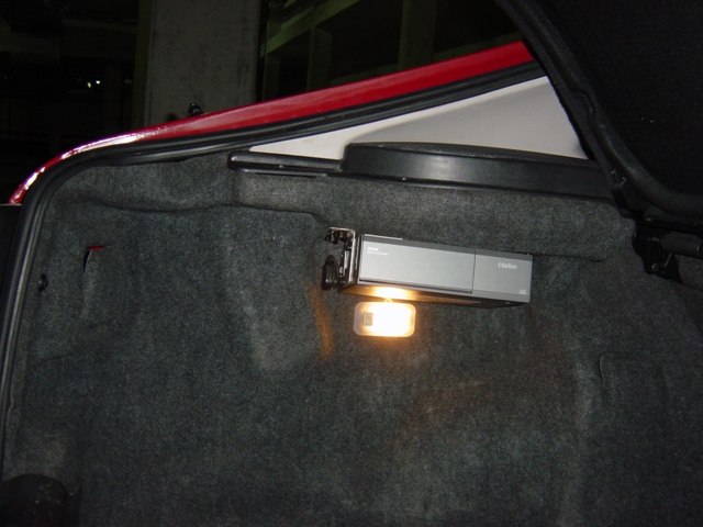

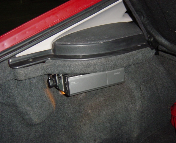

He optado por "colgarlo" horizontalmente bajo el altavoz trasero-izquierdo para que no me ocupe espacio en el piso del maletero. Queda bastante bien sujeto. Una cosa: La calidad (espesor) del tapizado del 900GM es manifiestamente superior al de su hermano, mi 9-3 TiD con cinco años menos.
Agradecer públicamente a Rafael su ayuda y sobre todo a Vatualmon que ha hecho posible que su cargador original recuperase la vida de nuevo.
