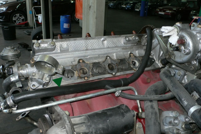

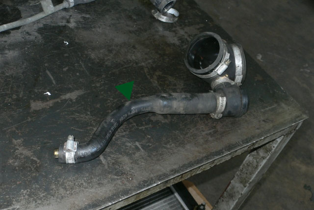

Como algunos ya sabéis, estoy haciéndole la estanqueidad completa al motor. Le voy a renovar también todos los manguitos pero hay dos que se me resisten. El SO no los tiene. He buscado en todos los enlaces de la web y también en algún otro que he encontrado y no hay manera. Son los siguientes:
- Vapores motor - admisión del turbo. Parece que aloja en su interior un conducto de agua. Ref 75 17 014
- Mariposa de admisión - válvula del turbo. Ref 75 33 185
Adjunto fotos.
¿Podéis darme alguna pista?

- Ref. 75 17 014

- Ref 75 33 185
- P1050102 (640x428).jpg (78.35 KiB) Visto 7908 veces
Re: Manguitos
Has mirado en do88.se?
Re: Manguitos
J, quizás estés buscando referencias en desuso; te las cotejo esta noche con el EPC y posiblemente haya equivalentes.
Re: Manguitos
La primera que pones la tienes en PFS (por ejemplo), de DO88 como ha dicho Torrens
Aquí
Re: Manguitos
Efectivamente, la primera la he localizado en do88. Al cambio, sale algo mejor de precio que la de PfS. Hasta ahora he intentado comprar material de origen y en caucho para mantener el coche lo más fiel posible a su condición de origen, pero hasta aquí hemos llegado. La opción de silicona no me parece mal ya que ese manguito debe estar sometido a las más altas temperaturas pues junto al otro que busco son los dos que están más endurecidos al tacto.
Gracias. Da gusto contar con vosotros.

Re: Manguitos
El manguito que va de la dump a la mariposa le tienen aquí supuestamente:
http://www.schwedenteile.de/hose-for-sa ... anguage=en

Chems, además del manguito he encontrado casi la totalidad de las cosas que me faltaban, excepto la junta del aforador y el manguito de los vapores del motor. Lo he encargado todo. Estoy loco.
Re: Manguitos
Puedes sustituir el manguito de gases de la tapa de balancines por tubería de silicona de 25mm de diámetro.

Aquí SirOir ha seguido la pista del maestro torero, y por Ebay he comprado la referencia 4876371 por 30 USD puesto aquí. El parche de la bici y el sellado casero, duró lo que dura un bocadillo de chorizo casero en la puerta de un colegio. Se supone que original, nada de siliconas modennas. Economizando; al natural. Goma mondá y pelá. Las emociones fuertes. Gracias JLE por su predisposición, y en general a todos, por estar aquí.
