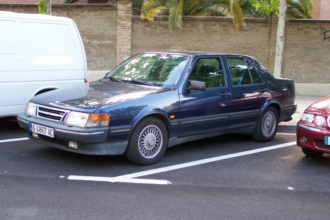

A punto de acabar en el alto horno, he rescatado ese exclusivo ejemplar. El proceso de rehabilitación va a dar tardes de faena de sobra, así que le abro hueco para que podáis seguir su trayectoria. Un saludo!
