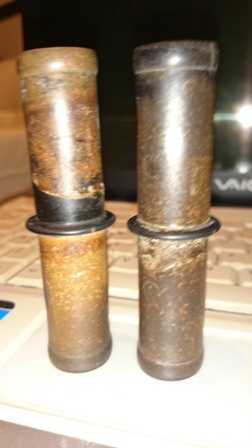

Hete aquí, a los dos gemelos más hijos de la grandísima bruja Avería, que parió madre. Se encuentran, allí donde a cristo se le escurrió la tuerca aquella que nunca aparece. Pero helos aquí. Plástico, entiendo yo, que recubiertos de algún material resistente que les permite mantener la compostura a las altas temperaturas del agua refrigerante, y es cuando este material se desvanece, cuando el manguito de unión salta hecho pedazos. Puestos a reemplazarlo, el gran Maestro Rubén, y algún que otro dóctor líder de opinión, propone el cobre como material, previo abocardo de los extremos. Y yo me pregunto; ¿Si hablamos de Grifo, no será mejor el teflón? Tengo un maestro tornero que igual se presta a ello. El cobre me resulta un poco más de otros tiempos.
¿Cómo lo ven?
Cobre o teflón

Re: Cobre o teflón
Voto por cobre! Aguantará mejor tanto la temperatura como el roce con el mamparo.
El cobre es pa siempre

Re: Cobre o teflón
Le haré caso a mi doctor.

- Latiguillo
- Mensajes: 1045
Re: Cobre o teflón
Inox y te olvidas, el cobre se descompone y deja residuos en el circuito. Aunque seguro hay en cualquier tienda de repuestos para otro modelo que nos puedan valer.

Re: Cobre o teflón
Al final cobre. Eso sí; duro enriquecido como la madre que lo parió, que no hubo narices de abocardar.

Re: Cobre o teflón
Para abocardar tubería de cobre tienes que comprar de cobre cocido, o sea las que se ponen para instalar a los aires acondicionados, es maleable y al serlo ten en cuenta que también se puede abollar. Otra opción es saber si el tubo que has comprado es de un milímetro de espesor o de cero setenta y cinco, el de uno es la superior que existe en el mercado por tanto mas duro y resistente a sobre presiones.

Re: Cobre o teflón
Así es, caballero.El puesto es de 1 mm, de un recorte que un amigo fontanero tenía por el suelo del taller.
