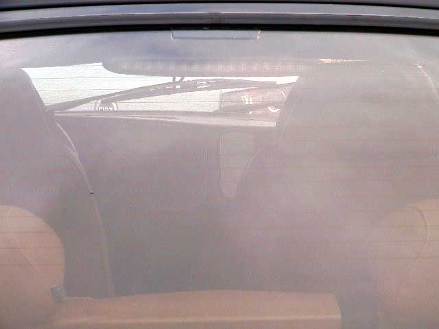

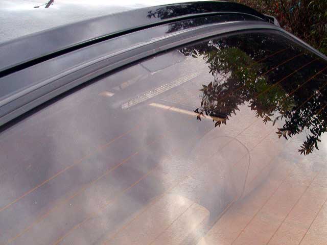

Ésta es, la cinta negra pegada en el cristal es porque la luz va pegada por dentro y para que no le den los rayos solares a la banda adhesiva y no se despegue, he puesto esa cinta negra por fuera. Como ves la luz cuando está apagada no se ve apenas, y va bien integrada en el portón una vez cerrado.

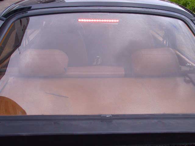

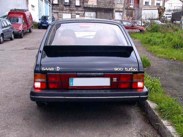

Encendida, se ve muy bien, pero con un día seminublado los colores en la cámara se muestran muy distintos a los reales. Espero que te sirva de ayuda, por cierto, no es valeo, es cibiè

Me gusta como queda la tuya Ruben. Queda bastante disimulada cuando esta apagada, la original es bastante pegote. Voy a ver si encuentro algo parecido. Supongo que las conexiones seran sencillas de hacer ¿No? :oops: :oops: :oops: :oops: :oops:
Pues la instalación es terriblemente sencilla, bajas el cable por debajo de la junta del maletero, hasta el piloto trasero, el izquierdo o el derecho y conectas un cable al borne positivo de la bombilla de freno y otro a masa...listo...es muy fácil
