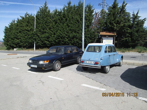

Como estamos en Semana Santa y lo que se lleva son las procesiones, pues toca proceder. Contactamos con un viejo amigo y proponemos un intercambio de parejas, una francesita por una sueca. Quedamos nada más coronar la meseta, subir el Huerna con un Dyane, 600cc y 30cv, es una penitencia digna de Semana Santa, pero sube donde haga falta, solo hay que encontrarle el paso, por suerte no había camiones al estar el tráfico de pesados restringido por las fiestas.

- 2015 04 03 intercambio de parejas.JPG (138.91 KiB) Visto 13841 veces

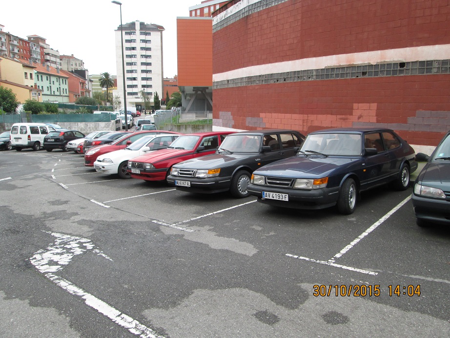

Haciendo recuento:
El 5 puertas turbo 8 de Murcia
El 5 puertas turbo 8 verdeprao
El i 16v automático
El i 16v cenicienta
Sven
Mr. Marshall
El turbo 16 sedan 4 puertas
Me salen 7, como los enanitos de Blancanieves.

Uau. Toda una sucursal de Trollhattan en casa. ¿Leo mal, o toca actualizar tu firma?Jaabier escribió:Me salen 7, como los enanitos de Blancanieves.

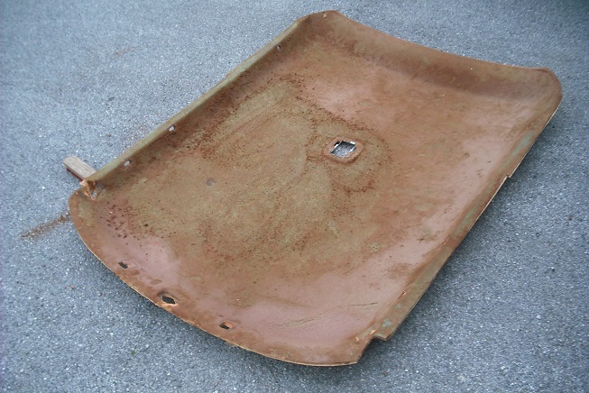

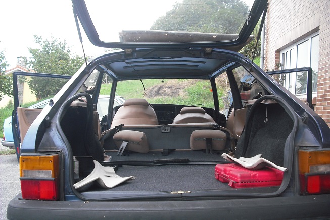

Hoy ha sido un buen día para Cenicienta, ha pasado la itv, desde que la había recogido no le había hecho nada, buen si, intenté cambiar el techo que estaba despegado creyendo que tenía el del donante que estaba recién tapizado, pero no encuentro el el tapizado y no es precisamente pequeño, así que tuve que ir a la itv con el cartón sin tapizar. Como anécdota decir que alguno en la ITV se fortaba los ojos pensando que veía doble o que había sufrido un "dejá vu" ya que también tuve que pasar la itv a Sven, dos 900 en un mismo día es demasiado.

El decor panel está hecho una pena, lo desmonté hace unos días y le quité una pegatina que llevaba desde que lo compré y resulta que está tapando un boquete.chems escribió:Por eso debes dejarme tu panel trasero... Sabía que te pasaría esto.
Habrá que inventarse algo pero veo complicado que luzca como debe.
