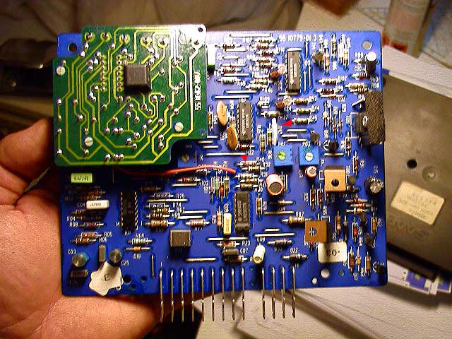

Para ello he sacado una de las centralitas (APC1) la he abierto y en el circuíto impreso he localizado la resistencia R42 y la he cambiado por un cable, luego la resistencia R40 la he cambiado por una de 1300 ohm como he leído en la página de 900 aero sueca. Todo me ha costado 42 euros porque he tenido que comprarme una pistola de soldar estaño ultra rápida, pues el estañador normal que tengo, calienta muy despacio y no es nada bueno prolongar el calor mucho rato en un circuito impreso lleno de transistores etc...

Esta modificación es válida sólo para centralitas de APC de las que van montadas bajo el asiento trasero, modificar las que van en el paso de rueda delantero es diferente aunque igual de sencillo.

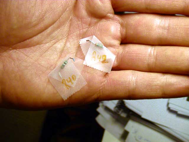

No creo que use mucho esta centralita, simplemente es una curiosidad que tenía y me apetecía compartir con vosotros, prefiero disfrutar el coche por muchos años. De todos modos he guardado y etiquetado las piezas que he cambiado por si las moscas :wink:

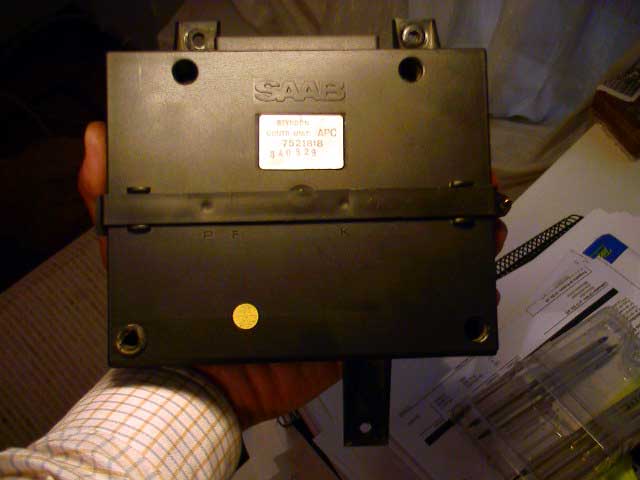

Sí tiene los tres potenciómetros, la K es para regular la sensibilidad del knock sensor (sensor de picado), y la P y la F son para regular la presión de soplado.
La ventaja de mi centralita de apc frente a las modernas, es que la de los modelos anteriores al 86 va montada ya dentro del coche y los potenciómetros tienen acceso sin tener que desmontar las carcasas para poder modificarlas...de modo que no necesito el cable alargador.
A ver si me dan el coche de una vez y puedo probarlo de una vez. :wink:
Aquí tienes marcados los potenciómetros P, F y K, basta con romper el precinto metálico marcado con la flecha y sale esa tira de plástico que cubre los agujeros para acceder a los tornillos de reglaje de los potenciómetros
