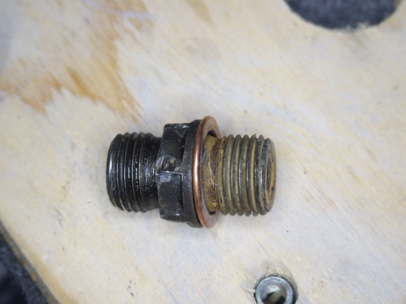

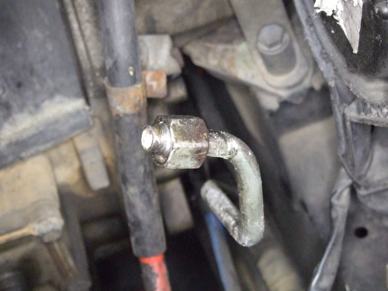

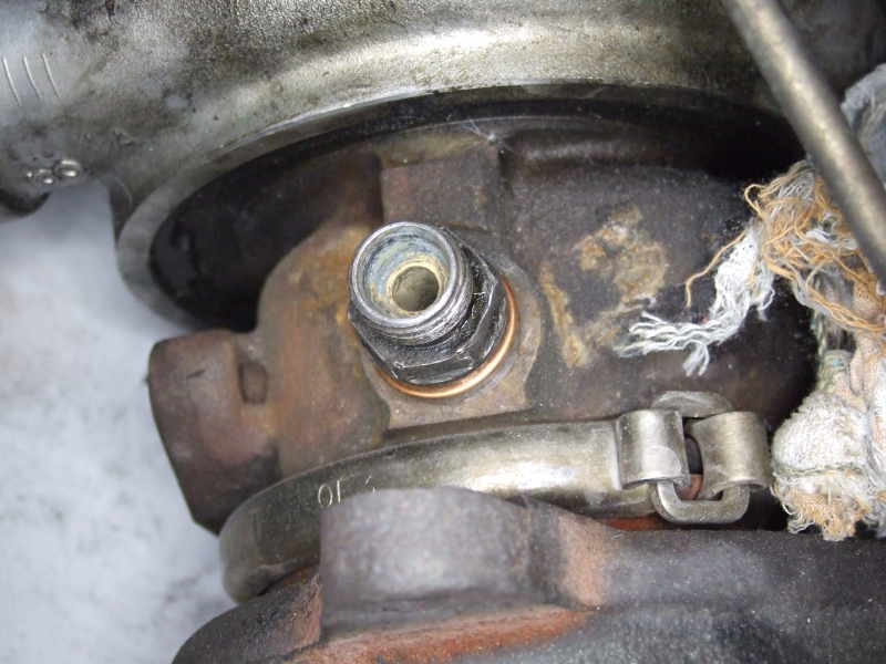

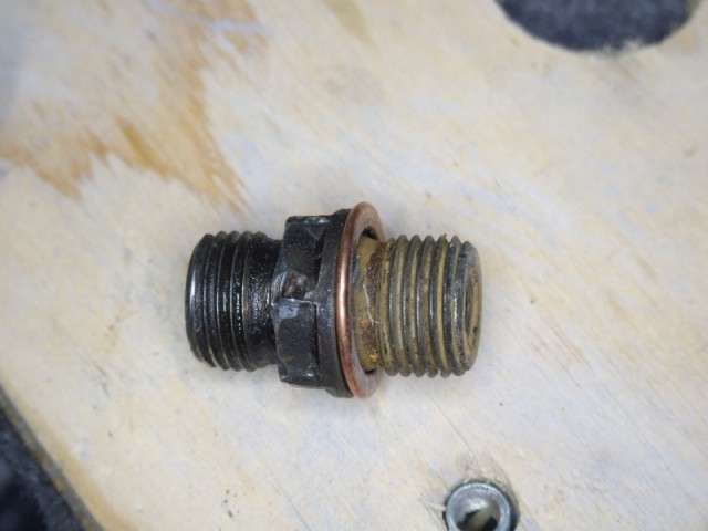

Aprovechando que tengo el colector de escape y el turbo fuera, te pongo unos fotos de como es la conexión de agua.
Es un enganche muy simple y muy utilizado en fontanería y hidráulica.
La pieza de la tercera foto viene enroscada en el turbo (rosca de 16).

Es un racor normal de 19mm sip, hoy lo he sacado yo:
El otro extremo entra en el manguito en Y inferior del radiador
