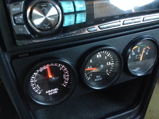

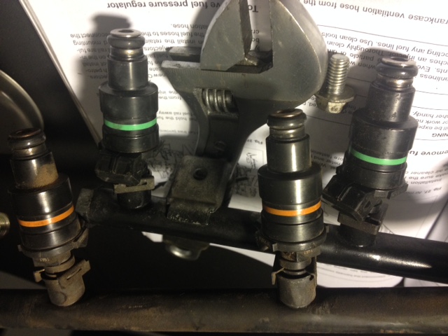

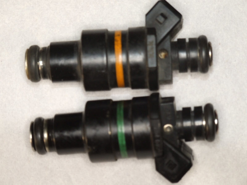

Acabo de quitarle los inyectores "de serie" verdes a mi FPT para probar unos naranjas y no encuentro nada de información sobre estos códigos de color... ¿Alguien puede arrojar algo de luz sobre el tema?
He comprobado que con los naranjas el coche apenas roza la zona roja cuando con los verdes entraba hasta la mitad (AG touch on the box, ofcours)

Los verdes son "los gordos" en los Lucas.
Los LPT llevan naranjas.
Se supone que los verdes son de mayor caudal (teniendo en cuenta que los naranjas aguantan hasta 260bhp....). Nunca he encontrado buenas cifras.
No sé si tendrá además algo que ver con llevar o no catalizador (la ECU si que es diferente, los no catalizados no llevan lambda).
Si te sopla menos, es que te está picando más que con los verdes. Llevas wide-band, no te va más pobre??
(Jusjus. Tengo unos verdes por ahí.... No sabía que funcionasen con la CU14.1)

He consultado unos "favoritos" de Saabcentral y Saablink de hace años. Hay poca información de inyectores Lucas; de Bosch hay de todo.
Lo que yo tengo y veo es que los gordos son los verdes, con un caudal de 260 cc/min, para 220 cc/min de los naranjas.

Negativo, no va más pobre.
Con el coche al ralentí estoy dentro del "optimal" pero a poco que acelero enseguida la aguja pasa a la zona de "rich", como con los verdes.
Cambié inyectores por si había alguno pegado y era la razón de que fuese tan gordo el coche, pero como funcionan más o menos igual algún otro problema de encendido debo tener

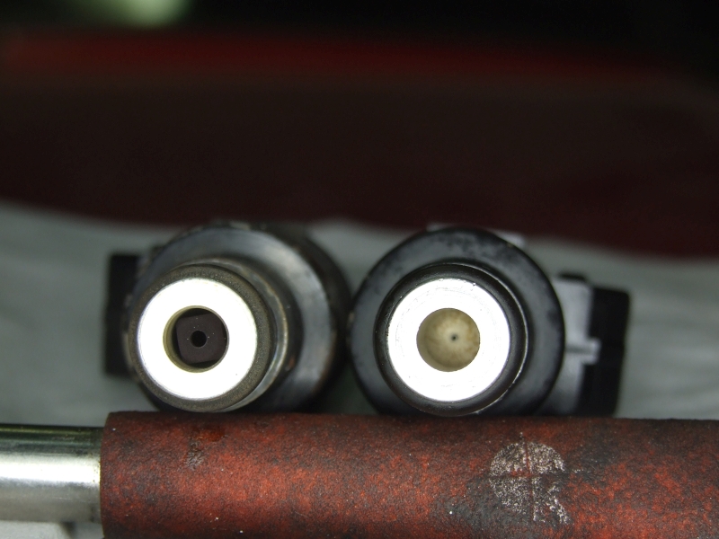

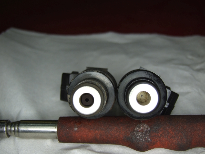

En esta pagina dan los siguientes valores:
Naranja: 240cc
Verde: 260cc
Hay prácticamente poca diferencia de caudal. La principal diferencia es que los verdes se han montado en los 900 sin catalizador y los naranja en los FPT y LPT con catalizador.
En las fotos se puede ver que tienen el mismo tamaño, la diferencia es que en los verdes el orificio de salida esta mas profundo que en los naranja.
Otra diferencia, segun esta pagina, es la impedancia:
Verde: 3,5 Ohm
Naranja: 2,0 - 2,8 Ohm
Naranja: 240cc
Verde: 260cc
Verde: 3,5 Ohm

¿Lleva seguro sonda lambda o es el modelo catalizado sin sonda? Hay algun que otro Frankenstein de esta época con cosas raras.
Por lo que he leído por los foros "guiris", los Lucas CU14 llevan los verdes de serie, los CU14X (con sonda lambda) los naranja.
A ver si tu coche lleva la CU14 de serie.
Lo de la impedancia no creo que es tan importante, hay poca diferencia entre uno y otro.

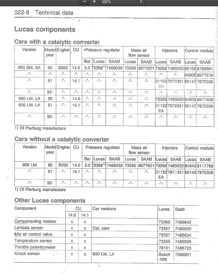

Adjunto tabla con detalles de componentes para sistemas Lucas.

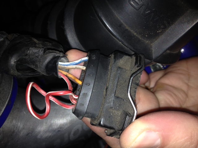

Efectivamente la ECU que montaba mi 900 pertenece a un no catalizado y, no se si la sonda, pero estoy casi seguro que el catalizador se ha montado a posteriori porque ha sido parcheado de mala manera. Lo raro es que con esta ECU, con catalizador y sonda, el coche ha estado pasando ITVs sin problema de gases....
Ahora que llevo montada la ECU de un S de los últimos, y por medio del relojito de marras, veo que al ralenti la sonda regula gases con normalidad. Lo raro es que desenchufo la sonda lambda y el coche regula igual
¿Qué significa esto? Ni idea... pero me gustaría saber si mi cableado difiere de los demás Lucas en algo.
Por ejemplo, dicen en SC que el cable nº6 del enchufe del AMM no lo llevan los coches catalizados, por eso no afecta la regulación del tornillito a los valores de CO... ¿Será cierto?
Adjunto foto de mi mazo donde se ve en BLU/WH ¿Alguien tiene expuesto algún mazo de un S para comprobarlo?
