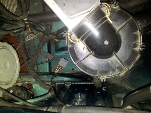

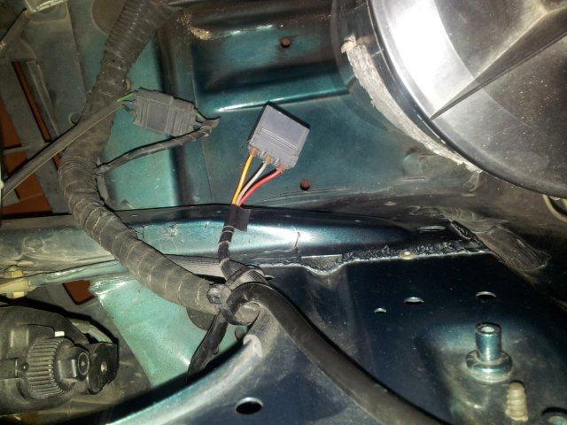

Seguro que alguno sabeis para que es ésta clavija hembra que tiene mi coche en la parte de la aleta izquierda..?¿?., adjunto un par de fotos. No se si me faltará algún fusible porque no consigo saber cd le llega corriente.

Yo también tengo esa conexión por ahí furulando... ni idea de que puede ser...

Car me comentó que en algunos mercados se ponía la luz lateral delantera al insertar marcha atrás.El tiene el sistema activo.Existe hueco para la bombilla así que quizá pudiera ser esa la ficha.

Si está en la biblioteca para el 9000, pero tengo dudas si se trata de esa..

Juraría que para las luces delanteras de marcha atrás no es. Las he instalado en los dos Saab's que he tenido, y es simplemente buscarse el casquillo de un intermitente, hacer el agujero en la tulipa del intermitente por dentro, y colocar dicho casquillo a una clema diferente que está junto a la del intermitente y posición, y no recuerdo esa conexión de tres pines.
Eso tiene pinta de ser para un lavafaro o algo relacionado con los FTP pues el cableado era el mismo para todas las motorizaciones.-

El caso es que no veo esa clavija suelta...quizas no la tra el mio..? y yo tampoco creo que sea esta la de la marcha atras..

Vale.Parece que está claro que no es la de marcha atrás.Mis disculpas.

La clavija de la luz de marcha atrás tiene solo dos cables y froma de L, no es esa. Clavijas de tres cables en linea por esa zona se me ocurren:
Lavafaros
Reglaje electrico de altura de faros
Bomba del cruise.

Ahora si!!! gracias jaabier. Comprobaré que vaya el lavafaros y el reglaje y en ese caso me inclino a que sea de la bomba cruise, que en mi caso no hay. Comno dominais estos cacharritos...

Pinta cruise...

Hola, según los colores de los cables, es de la bomba de vacío del cruise. El mío los lleva así y en ese orden. También puedes mirar el esquema eléctrico. Mi coupé es de MY90, pero creo que es común a varios años.
