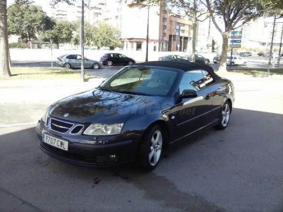

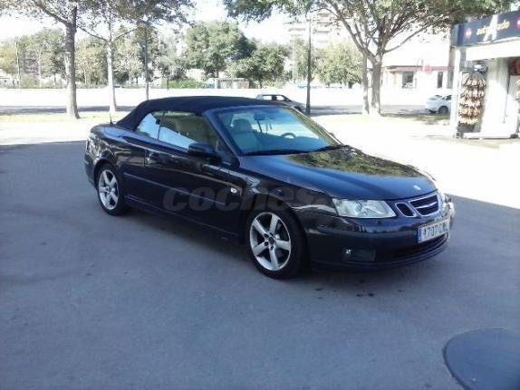

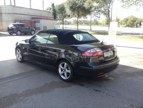

Buenas noches a todos, después de un tiempo sin SAAB y como la cabra tira al monte parece ser que si nada se tuerce seré el propietario en breve de un...
SAAB 93 2.0t Cabrio acabado Vector '04!!! :D
La unidad en si necesita de puesta a punto y entre otras cosas se tiene que reparar la capota (parece que pierde líquido hidráulico) por contra el precio ha sido competitivo para tener cierto margen de maniobra...
Os dejo unas fotos para que veais el estado, nada que con tiempo y algo de presupuesto se pueda mejorar...por cierto tiene 200.000km y facturas de lo que se le ha hecho en los últimos cinco años.

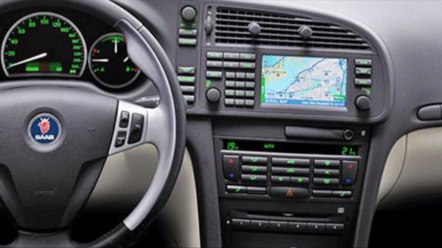

Como tengo que cambiar la radio, una opción sería encontrar esta:

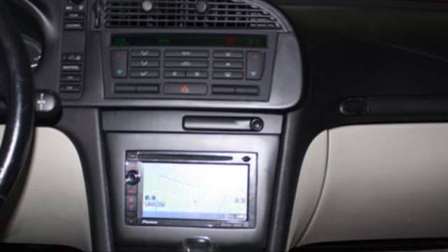

O aprovechar una Kenwood de doble din con Navegador y hacer algo así:
Como lo veis?

La radio tienes aquí http://www.milanuncios.com/otros-recamb ... 335771.htm
Ya hace mucho tiempo como está en venta, a ver si puedes negociar un poco.

A ver si la radio la han desvinculado bien y tienen los códigos...va así el tema, verdad?

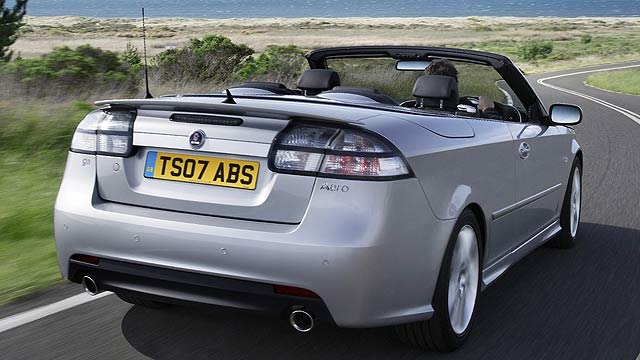

Y un "facelift" del frontal? :P
Y el difusor trasero, se podrá adaptar?

No, quitas la ICM1 tuya y metes ICM3, es “plug and play”, al principio debería funcionar. Desvincularla del coche viejo no hace falta, los códigos tampoco tiene.
Lo único que hay un problema con la radio que luego no pueda recordar más de 6 emisoras (Tiene 24), se soluciona con tech, habrá que desvincular el módulo EHU tuyo (Electronic Head Unit), y emparejarlo de nuevo con otros opciones (marcar en el menú del tech “ICM3”)
Para que funcione GPS tendrás que instalar un módulo en el maletero.
Y ojo, una ICM de un coche con volante a la derecha no te sirve, es deferente.
Nada más.

Yo me lo personalizaria de cuero de asientos con un bonito retapizado de piel a tu gusto , el aleron trasero es interessante de estetica i no desvirtua el auto de su elegancia.
