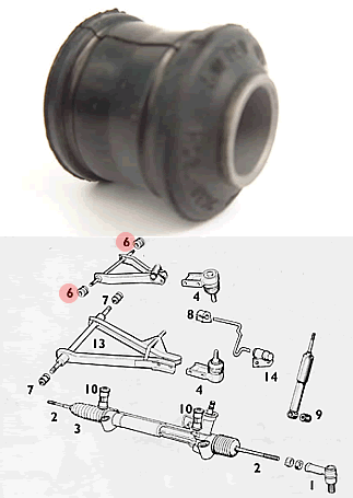

Tengo que cambiar un silentblock del trapecio delantero de la suspensión, el superior.
Lo voy a llevar al taller pero me gustaría saber cómo se hace para darle alguna indicación al mecánico, está acostumbrado a coches modernos y el 900 se le hace un poco cuesta arriba.
¿hay que comprimir el muelle?
¿alguna herramienta o proceso especial?

pipol escribió:Tengo que cambiar un silentblock del trapecio delantero de la suspensión, el superior.
Uff, has ido a elegir el más difícil. El acceso ahí es especialmente complicado pero apartando el filtro de aceite debería poder sacar los soportes.
Yo no lo he tenido que hacer aun pero, según tengo entendido, antes de empezar se aconseja empapar bien los tornillos de los soportes de los trapecios con aceite del tipo 3en1 o WD40. Cuanta más antelación mejor, ya que esos tornillos pueden dar problemas si no salen correctamente.
Es mejor sacar los soportes de los trapecios para cambiar los silentblocs en una prensa o similar. También es muy eficaz para sustituirlos el método del tornillo y la tuerca con un vaso haciendo de pistón. Suerte con ello y nos cuentas.

Bueno, el que está roto es el derecho que está a la vista, el que me comentas está en buen estado.
Entonces tiene que desmontar todo el triángulo. Pues va a llevar algo de tiempo y precisamente me ha dicho que tiene la prensa rota. :roll:
Yaz, el que tengo que cambiar está en el dibujo.

Disculpad la intromisión, me podeis indicar donde encontrar/comprar el conjunto de silembloc que sparecen en la figura que adjuntas ?. Muchas gracias

Yo he comprado los dos conjuntos de silentblocs, uno para suspensión delantera y el otro para la trasera, en PartsForSaabs, que está anunciado en esta misma Web.
