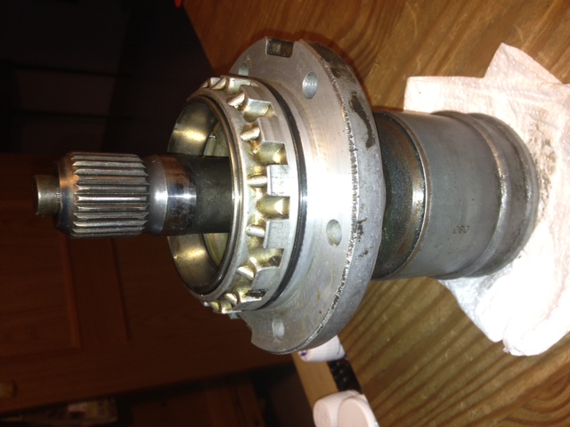

Desde la rotura del delco que el 900 no subía en grúa... pero el otro día tuvo que volverse de Jarandilla así. Vibraba tanto en autovía por encima de 90 Kms/h que tuvo que volver a Madrid a cuestas (que pena verlo ahí arriba). Por suerte me lo trajeron diréctamente sin pasar por ningún depósito.
Lo que creía un problema de un taco de motor suelto al final ha quedado en una cazoleta y trípode desgastados por falta de lubricación. No sé por donde se habrá perdido la grasa pero la cazoleta estaba casi seca al abrirla.
Suerte que de mi antigua caja de cambios tengo de recambio una cazoleta completa montada en su tapa del diferencial pero sin arandelas de ajuste. Una bonita "pieza"
Se que tales arandelas son las que dan el ajuste del piñón y la corona del diferencial pero no se si ese ajuste es en relación a la tapa del diferencial o al diferencial en sí.
La duda con la "pieza" es si puedo montarla tal cual usando las viejas arandelas o tengo que complicarme la existencia en desmontarla, sacarle la cazoleta, y usar ésta con la tapa actual y "sus" arandelas.

- la foto2.JPG (115.81 KiB) Visto 6083 veces
- "pieza"
- la foto(1).JPG (100.44 KiB) Visto 6083 veces

Ha sido la del lado del conductor... Es en la que he detectado la holgura al mover el palier.pipol escribió:La grasa se escapa por una unión que tiene la cazoleta por efecto del centrifugado, además se reseca, especialmente la del lado derecho que está cerca del escape. ¿es ésta la que ha fallado?. Yo se la tuve que cambiar al primer 900 que tuve y el mecánico respetó escrupulosamente el tema de las chapitas al cambiar un vaso por otro.
En cualquier caso en cuanto acabe con ésta, le echaré un vistazo al otro lado y cargaré de grasa a discreción.
No quiero cambiar solo el vaso, me gustaría ponerle la "pieza" entera.... Yo creo que sí podría, pero a ver si alguien más puesto me lo confirma.

Te entiendo, yo también lo haría así.
Yo creo que con respetar el número de arandelas y par de apriete de los tornillos no tendrás problema en cambiarlo todo.
No varías la precarga del diferencial.
Solo asegúrate de que tienes las "piezas" pata negra. Las que son más duras. O al menos que la que vas a poner sea idéntica a la que has quitado. Hubo varios diseños a lo largo de los años y por lo visto algunos son más resistentes que otros. Ya no recuerdo cuales son los "pro", con que sean iguales me quedaría tranquilo.

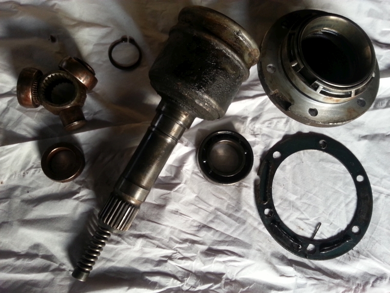

Os pongo el despiece de la cazoleta. Gracias a Ruben Gil por mandarme la pieza que les cambiaron y cual venia ya desmontada.
En mi opinión, la cazoleta se puede re-acondicionar, el rodamiento de bolas se podría encontrar seguramente en una tienda especializada. Lo que suele fallar son los rodamientos de agujas que están en el trípode, en este caso hay que comprar un cabezal nuevo.
