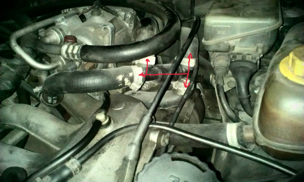

Os pongo una foto de mi 900. En rojo marco la pieza que los anteriores al 92 no tienen, y, por tanto, son compatibles con el juego de manguitos en venta.

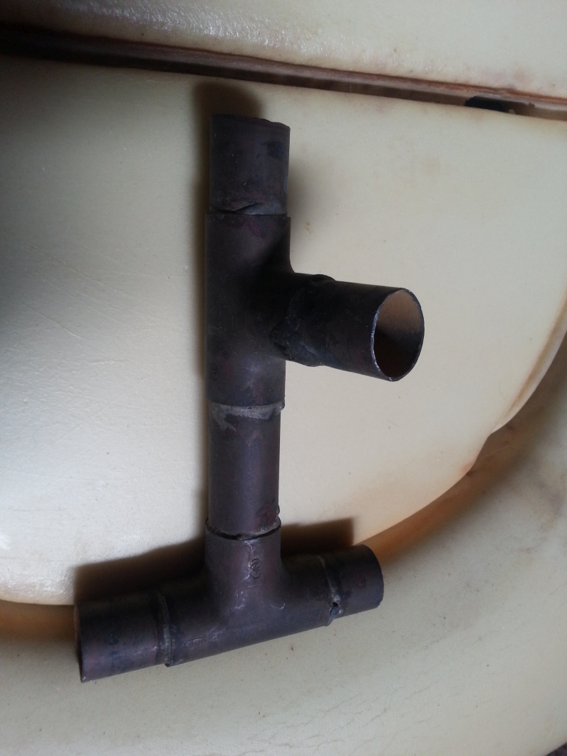

Cualquier fontanero o alguien que sepa soldar tubería de cobre puede fabricar un reemplazo.Jambrina escribió:La verdad es que si se romper esa pieza, aunque a estas alturas ya cualquier pieza, estás vendido. Casi imposible conseguir otra.
Estaremos atentos a tu master class, car.
Este artefacto encontré en el cabrio negro, lo guardo por si la pieza original de plastico de segunda manos se vuelve a romper.
También te voy a aconsejar guardar estos tubos, la mayoría te pueden servir.

Ilustro con esquema y foto:
Y como va montada en mi coche:
Y más o menos como va a quedar:
Como digo, yo la voy a tirar a la basura en breves. Me parece un punto débil más a eliminar. Que cada cual juzgue si le merece la pena.
