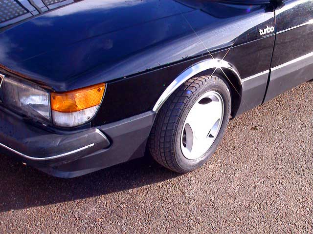

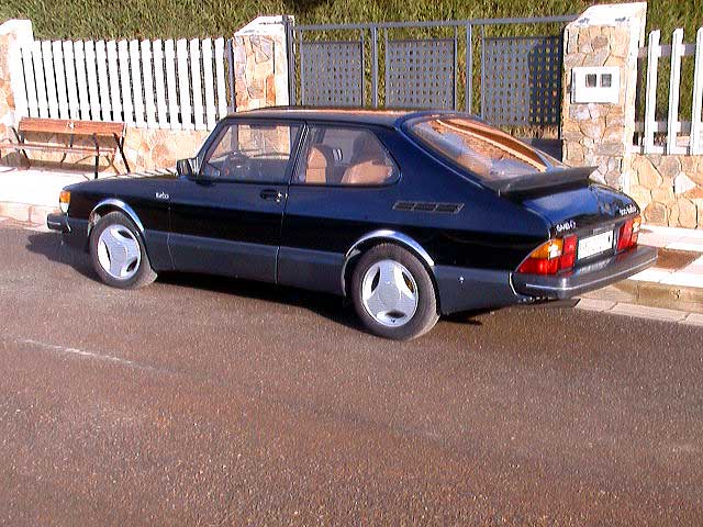

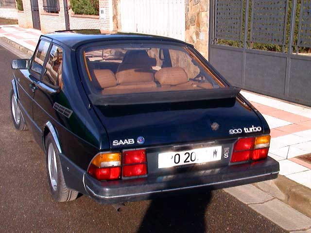

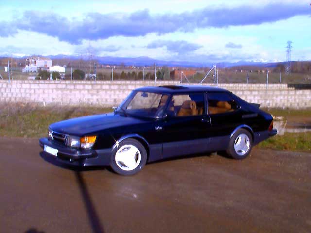

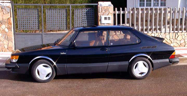

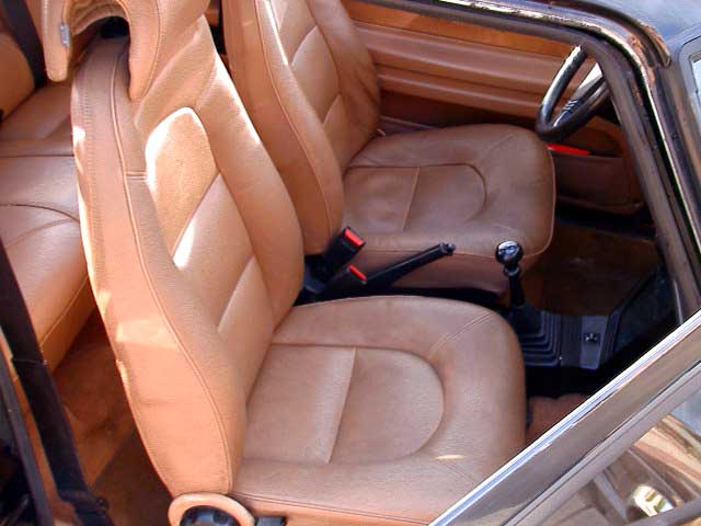

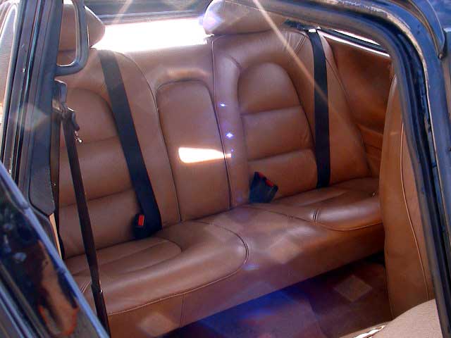

Aquí os paso las fotillos que le he hecho un poco apurado de tiempo...
Hasta el día 5 no pueden mirarlo, pero bueno...ya disfruto de mi niño...

Bueno supongo que sabras lo que te voy a decir..
mi mas sincera enhorabuena!!!
el coche esta impecable, y eso que el pre-87 tiene algun detalle que no me termina de convencer, pero el tuyo creo que es el modelo mas perfecto que se puede conseguir
por cierto los pasos de rueda cromados se salen.... preciosos!!!
a ver si lo puedo ver pronto
saludos.

Me han llamado la atención unos detallitos:
1) debajo de la chapilla de "DOCH 16" en el guardamatrícula llevas una "S"?
2) como es que tu saabito dispone de un "agarramanos" a la altura del pilar B? el mío no lo lleva
3) está el coche parado y con las luces de marcha atrás y de emergencia encendidas o es que veo mal?
Enhorabuena y a ver cuando lo sacas a pasear por Catalunya

La caja roja sí que me sirve, pero no la necesito, estas vacaciones le he sacado la centralita del APC al que tengo para piezas y la de la inyección...y con la ayuda de los amigos de 900 aero.com y material específico los prepararé en cierto modo...jejeje...ya os contaré con más tiempo desde casa.
Las asas en el pilar B son originales, van integradas en el guarnecido del pilar, pero es cierto que en modelos posteriores no lo traen.
Las luces están apagadas, lo que pasa es que he recubierto los reflectores con una lámina de cromo adhesivo y reflejan la luz del sol, de noche no deslumbran.
Lo del CO ya me lo imaginaba, por eso lo llevo a Talleres La Serna en León, no me importaría llevártelo, pero tengo que pasar la ITV antes de hacer un viaje con el coche, no sea que me paren los verdes y me den una receta para un plato navideño, así que me toca pasarla en León
, muchas gracias por la oferta.
Los detalles del pre-87 que no te convencen me imagino cuales son...pero es que con el kit aero esos defectos no son tan visibles...de hecho a mí con el kit aero me gusta más el pre 87 por la forma en la que une los parachoques con el kit en los laterales...esas hendiduras me gustan, le dan un toque más deportivo.
El tubo de escape sin embargo queda más oculto en los post 87...no sé...hay cosas que me gustan más y otras menos...la calandra me gusta más la antigua...la verdad es qeu los aletines si el coche estuviese nuevo son perfectos, pero con casi 20 años encima y algún golpecillo no ajustan todo lo bien que debieran, pero espero poder repintarlo entero en un año y aprovecharé para colocarlos perfectos, aunque tal y como están ahora quedan también estupendamente...de hecho mi padre me ha ofrecido cambiarlo por el aero...
