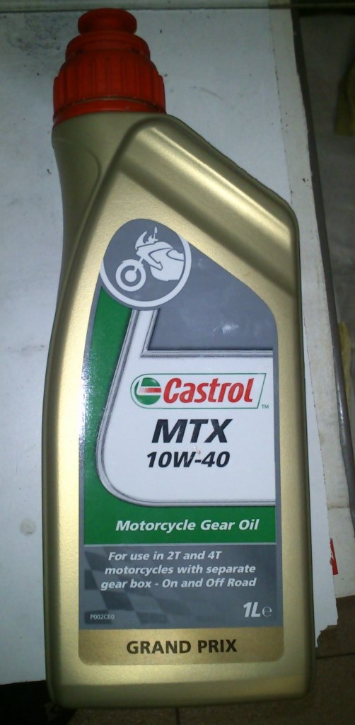

Esto es lo que tienes que comprar; se fabrica para motos así que pregunta de este modo.
Envases de litro a unos 15€ creo recordar

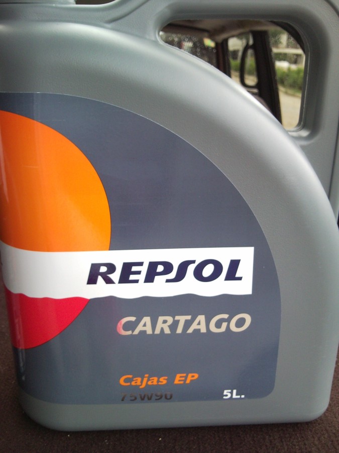

Pues yo no hace mucho le puse éste. La segunda opción según el Bentley. Sintético GL4 75W90 EP
Hace unos meses tuve que cambiar las 3 cadenas del primario y se derrama bastante aceite de la caja de cambios. Salió muy limpio y sin depósitos raros.
Bien en frío, mucho mejor en caliente. Evidentemente, es sólo mi experiencia.

chencho escribió:Bien en frío, mucho mejor en caliente. Evidentemente, es sólo mi experiencia.
Y, la mía. :wink:
Cambio hecho en el SO de la marca, a petición.

Había buscado algún mineral, pero no tenía la seguridad de que fuera un 10w40 mineral puro. Lo que no había visto era el de moto especial para caja de cambios de moto, lo que me da miedo es que no es el mismo tipo de mecanismo el de una caja de cambios de moto, que la de nuetro coche no¿.
Respecto al 75w90, me parece un poco espeso, que creó que es lo que le pasa al mío, ya que en frío da problemas y cuando se calienta, funciona sin problemas.

chencho escribió:Hace unos meses tuve que cambiar las 3 cadenas del primario y se derrama bastante aceite de la caja de cambios. Salió muy limpio y sin depósitos raros.
Y ¿nó ves una posible relación entre ponerle sintético y que se deteriore el cambio? ¿Hacía cuánto que le habías puesto lubricante sintético al cambio?
Los informes de SAAB desaconsejan el sintético por desconocer su posible efecto sobre los engranajes, que no están hechos para este tipo de lubricante.
