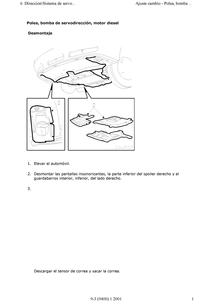

Muy buenas tardes a todos!
Desde hace ya algún tiempo vengo observando que la correa auxiliar de mi saab 9-3 está muy desgastada y presenta un aspecto muy deteriorado. … Así que este fin de semana voy a ponerme “manos a la obra” e intentar cambiarla yo mismo (mi economía actual no me permite otra cosa :( ).
He estado mirando por internet y “trasteando” por el foro y no he encontrado ningún vídeo o tutorial que me ayude a cambiar la correa. Por favor, ayuda!
¿alguien sabe dónde puedo encontrar algún tutorial que me indique “paso a paso” como cambiar la correa auxiliar? ¿sabéis si algún forero ha subido un video o algo parecido? ,.. algún enlace en el que se explique paso a paso con fotos como cambiar la correa??
Mi coche es un Saab 9-3 del año 2001. Motor TID 2.2 (125cv), con climatizador.
También agradecería si algún compañero la ha cambiado y me dice los precios de las piezas que ha sustituido. Yo el viernes me pasaré por la tienda de repuestos para comprar las piezas … así que iré dejando la lista de precios y eso
Muchiiiiiisimas gracias a tod@s
Re: Correa Auxiliar (Bomba agua, alternador, ...)
TOMAS S_G escribió:¿alguien sabe dónde puedo encontrar algún tutorial que me indique “paso a paso” como cambiar la correa auxiliar? ¿sabéis si algún forero ha subido un video o algo parecido? ,.. algún enlace en el que se explique paso a paso con fotos como cambiar la correa??

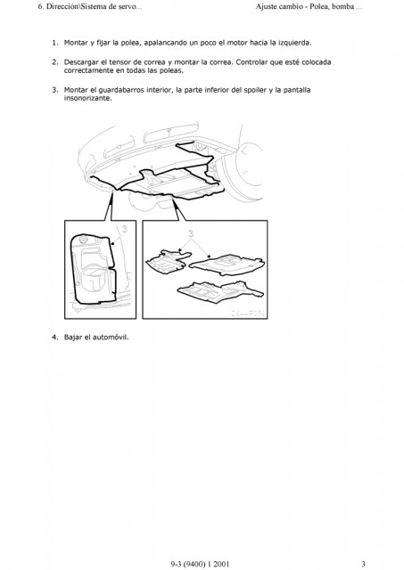

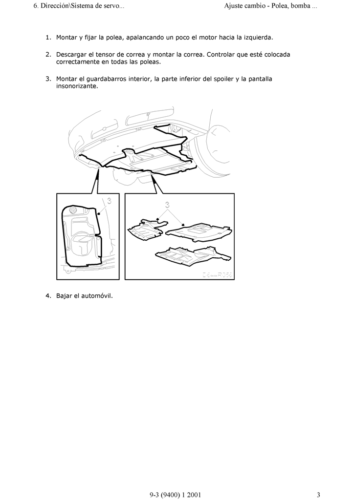

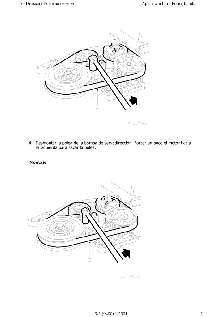

Aquí tienes los pasos a seguir (correa + polea bomba DA):
Ya contarás como te ha ido.
Suerte con la operación.
