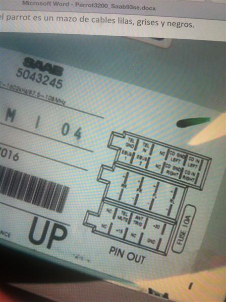

Con un poco (...mucho) retraso, subo las fotos que me mandó NEK.
- img 94; conexiones ISO Saab 9-5 hasta 2005 y 9-3 classic hasta 2002, son las de las radios habituales en ambos modelos.

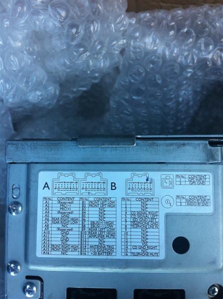

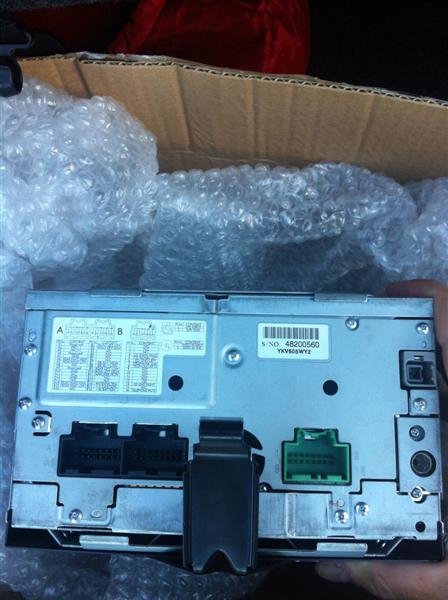

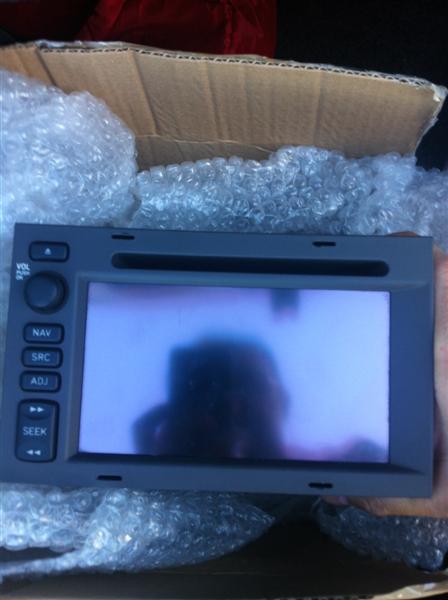

- img 97, 98 y 99; Navegador Denso de Saab 9-5 Aero MY05 2005, que quiero instalar, con las conexiones que necesito,creo que la verde es solo para el cargador de CD,s que no tengo.
- imagen 097 (Medium).jpg (37.5 KiB) Visto 8165 veces
- imagen 098 (Medium).jpg (51.25 KiB) Visto 8165 veces
- imagen 099 (Medium).jpg (53.04 KiB) Visto 8165 veces

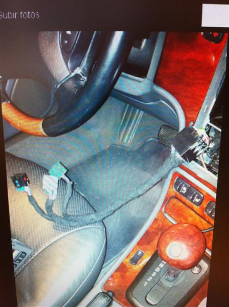

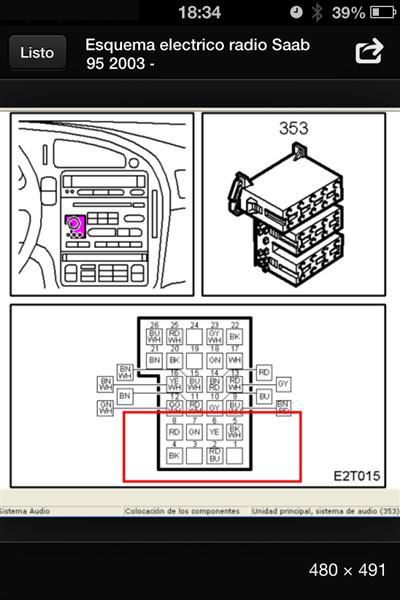

- img 100; mazo de cables que necesito de ISO a Saab, y que si alguien tiene un 9-5 Aero para despiece con este navegador, me gustaria conseguir.
- imagen 100 (Medium).jpg (53.45 KiB) Visto 8165 veces

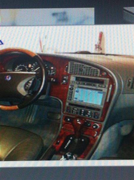

- img 101; aunque la foto no es muy buena, asi queda instalado en un 9-5 del 2000.
- imagen 101 (Medium).jpg (61.66 KiB) Visto 8165 veces
- img 102; conexiones ISO Saab 9-3 Classic
- imagen 102 (Medium).JPG (46.75 KiB) Visto 8165 veces

Lo que necesito es ese mazo de cables que me conecte del la conexión ISO a la del navegador.
Me esta siendo muy difícil encontrarlos por eso necesito a alguien con un 9-5 Aero de 2004/2005, anterior al reestyling, con navegador que lo desguace para conseguir esa pieza.
Los navegadores del después del reestyling, son iguales, pero no se sí los cables van igual o alguno cambia de posición.

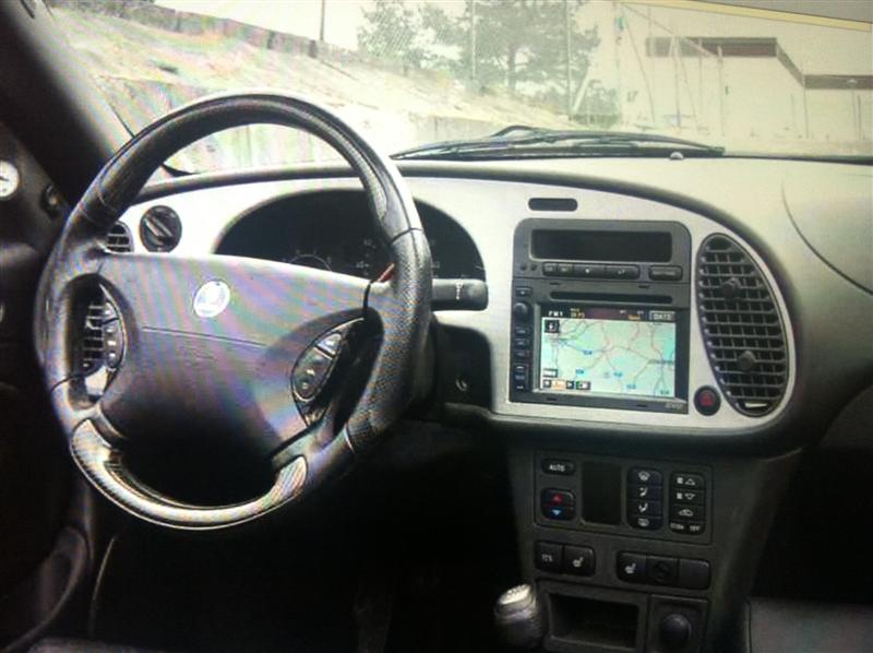

Hable con el chaval de USA, que se lo puso en el 9-5 de 2000, muy majo, para me dijo que se lo había hecho el, así que putadón.

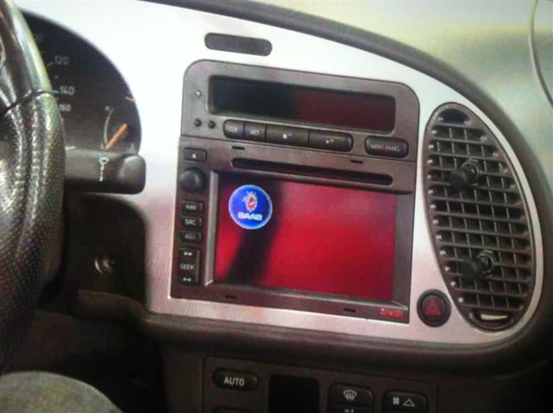

Bueno por fin está instalado el navegador denso del Saab 9-5 MY 2005 en mi Saab 9-3 Aero 2002, pondré fotos en cuanto pueda.
Después de mucho buscar, hablar, whatsappear, mails, etc, me han instalado el navi, va todo perfecto, mandos del volante, pantalla táctil, radio, mp3,...... peeeeeeeeero, entra muy justo en el hueco, tengo que acabar de ajustarlo bien, y no sé por qué no me coge señal la antena GPS, además la que puse una Alpine, y que necesito un amplificador ya que el 9-3 classic no lleva con lo que se oye la radio pero muy bajito.
Por cierto lo más raro de todo es que el aparato funciona perfectamente y no he tenido que liberar o descasar de su coche original, para mi sorprendente, ya que en todos los comentarios que he leído pone que hay que desemparejar de su vehículo original.
