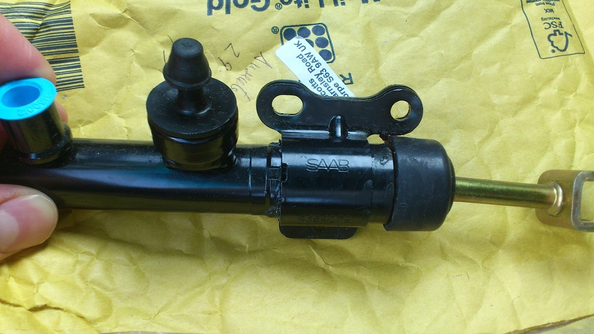

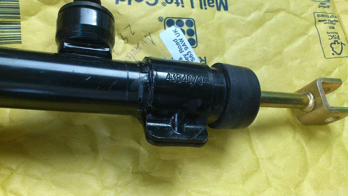

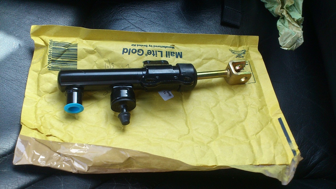

Pues así fué Ricard, al final no dió mucho problema teniendo bastante cuidado.
Lo único que hubo que aspirar el manguito pues el líquido estaba podrido, negro y con tropezones. Montar, líquido nuevo, purgar y listo. El tacto del pedal ha cambiado ligeramente a mas suave en todo su recorrido.
La sorpresa cuando recogí la bomba, es que, o es un plagio perfecto de la original o me ha salido bien barata siendo la de origen. Para quien la pueda necesitar apuntaros esta gente de UK donde la he comprado porque merece la pena por su precio:

Me alegro que fuera todo bien.
Por mi parte no noté cambio en el tacto del embrague, de hecho el tacto de los 9000 siempre fue un poco para machotes, un poco duro y unos recorridos propios de un camión Scania. Lo que si me j**e un poco es que el pedal queda desalineado en altura respecto a los demás, queda mas alto que el del freno, y agarra enseguida (con 280.000 kms y creo que es el embrague original tiene tela...) y cuando lo pisas siempre roza un poco la rodilla en la parte baja del volante, mi coche no tiene ajuste de altura en la dirección.

Has triunfado Gustavo, cilindro original por 65€...a mí me costó 180€ y era Quinton-Hazell (el mecánico me la metió)...
- T16
- Mensajes: 971
Re: Pedal Embraque abajo
A 65€ la ha subido ahora, a mí me salió por 55€.Rafael escribió:Has triunfado Gustavo, cilindro original por 65€...a mí me costó 180€ y era Quinton-Hazell (el mecánico me la metió)...
Al que hay que buscar es al chino que hace las copias...
