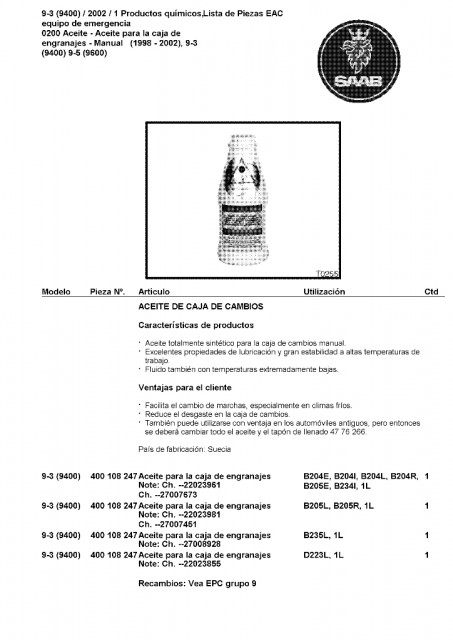

Neo escribió:Tengo mis dudas sobre que aceite será mas adecuado ¿una valvulina normal y corriente, el aceite Saab especial para caja de cambios, o un Mobilube 1 SHC 75W-90 como el que le metí al 900 preGm?
La pasada semana se le ha cambiado a mi Cabrio Aero (mismo motor que el tuyo). Se le ha puesto el que recomienda el fabricante (400 108 247):
(Actualmente ha cambiado la presentación del producto).
Según el fabricante, para las cajas automáticas se recomienda el cambio en las revisiones de 110K, 210K, etc.
No se detalla en concreto ningún intervalo determinado de cambio para las cajas manuales que no sea más que su simple control.
