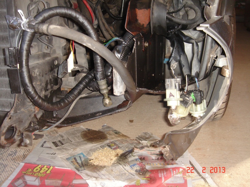

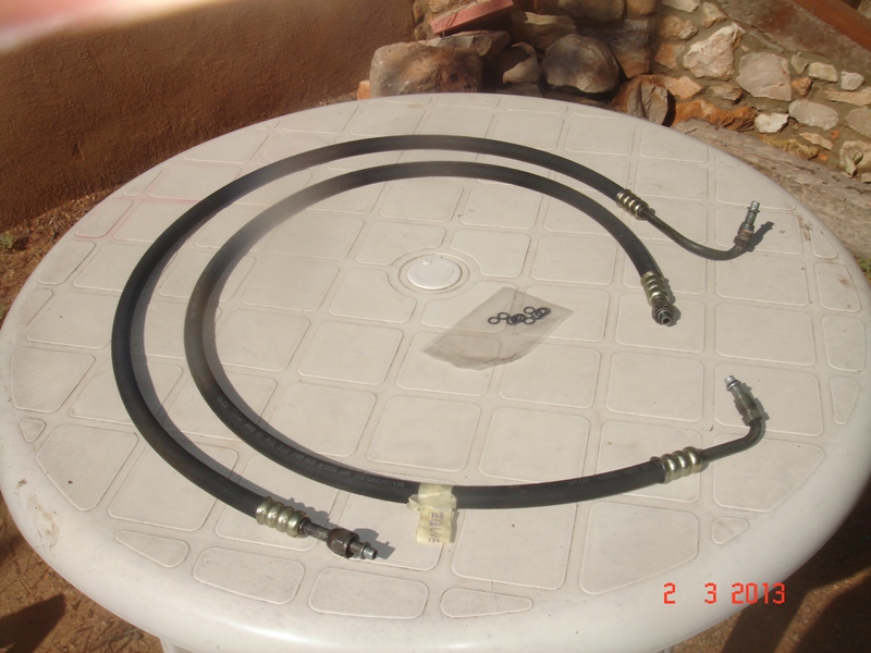

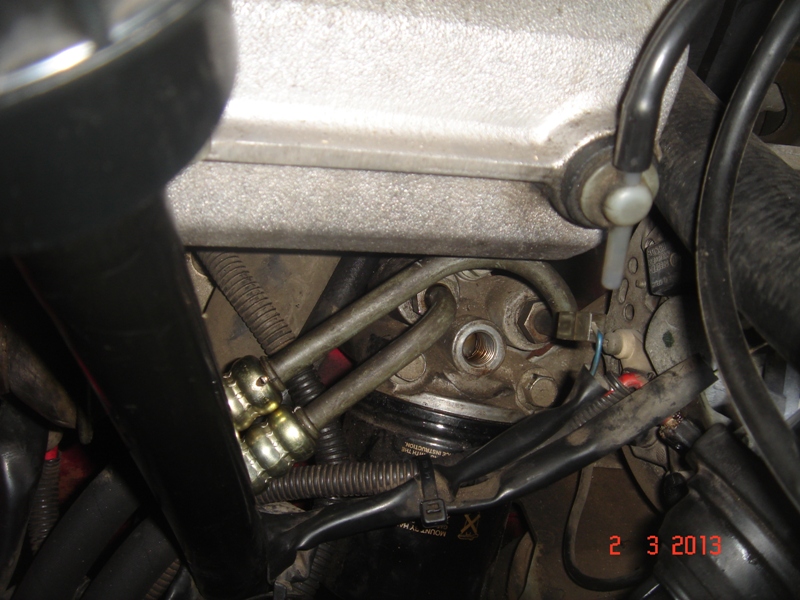

Hola, hacía unos días que estaba observando manchas de aceite en uno de los tubos hidráulicos del radiador de aceite y resultó ser que rezumaba a través del mismo e iba deslizándose por él hasta el radiador manchándolo, y por efecto del aire al circular, pringando la parte inferior del chasis.
Pregunté en el S.O. y el precio era de 166 € IVA incluido, por lo que decidí probar a repararlo con cinta autovulcanizable y no dió buen resultado.
Asi que decidí desmontar lo necesario para sustituirlo, y una vez todo desmontado pensé que sería conveniente sustituir los dos tubos, el de entrada y el de salida, ya que los dos tienen unos 23 años y el otro no creo que durase mucho tiempo más.
Encargué los dos tubos a una empresa añeja local en hidroneumática y en 73,50 € IVA incluido tuve los dos, en menos de 24 horas.
Desmonté también el parachoques, porque ya puestos a desmontar, al menos podría trabajar más cómodamente.

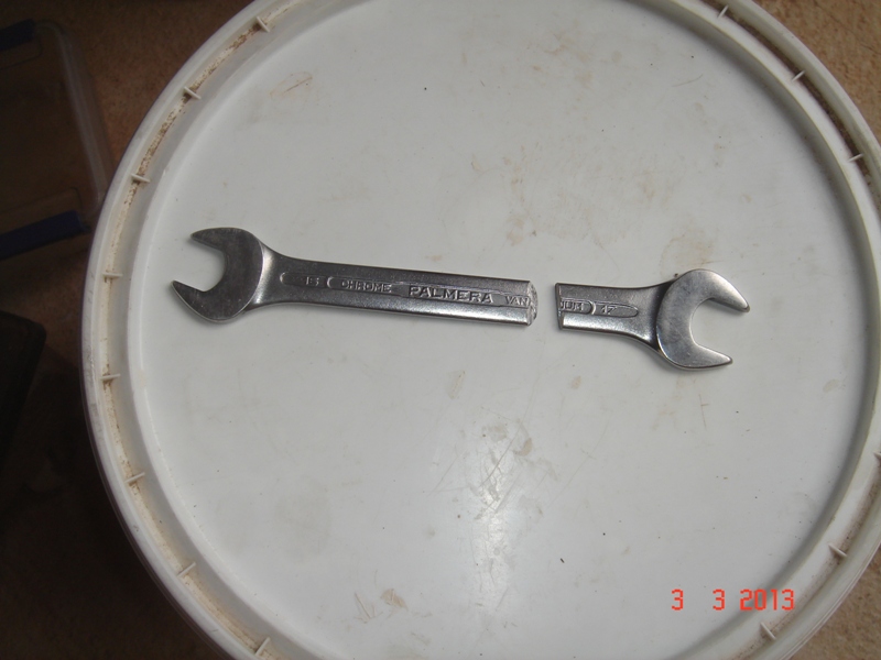

Para poder desmontarlos -y montarlos, claro- del soporte del filtro de aceite tuve que sacrificar una llave 16-17 fija.
Adjunto algunas fotos:

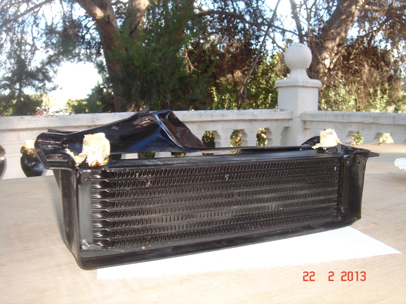

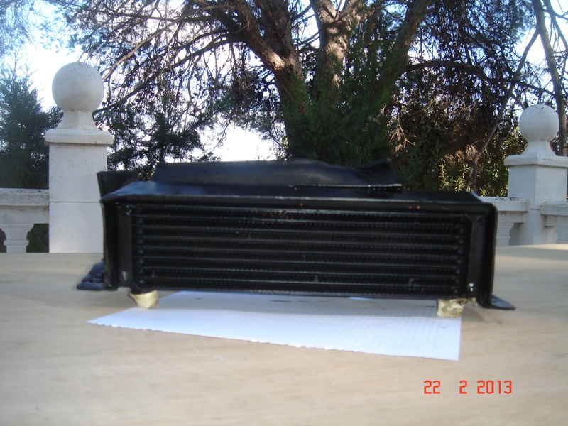

Otras fotos:

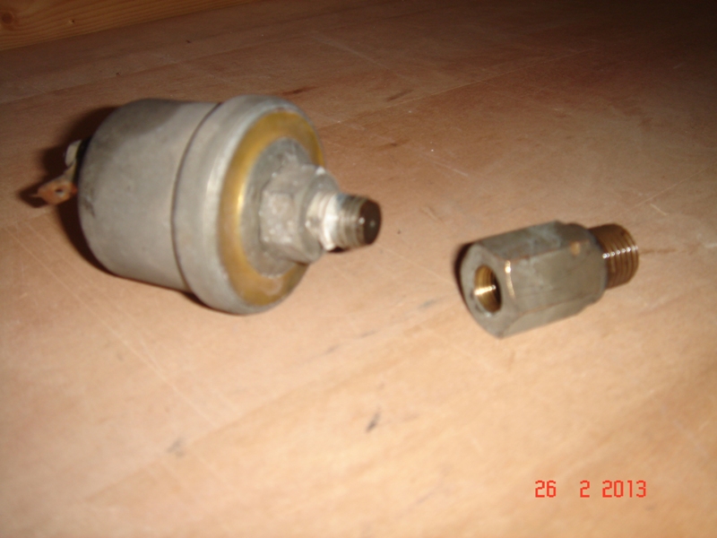

La mártir:

Eso es el coupé o el cabrio?
Que aseado con el serrín y todo.
Esa llave mártir me suena. Debería ir en la caja de herramientas oficial!
Ya dirás dónde compraste los tubos. Quizás podía haberles comprado yo el retorno de la servodirección?
Gracias por la explicación ilustrada.

Ha sido en el coupé (1.990). Por si acaso he mirado en el cabrio y los dos tubos se ven secos.
Los tubos los encargué en Wifredo Álvarez, C/. Alberique, nº 4 en Valencia, lleva la tira de años ahí. Siempre que pasaba por allí, me decía que más pronto o más tarde sería cliente de ellos.
¡Ah! Los anillos tóricos en el S.O. cuestan 4,35 €/ud.
(no recuerdo si era con o sin IVA). No tenian en stock. Les dije que no los pidieran.
En S.I. Aramo compré una bolsita con 10 uds. por 1,00 € IVA incluido.
En cuanto a la llave, parece que "las recortadas" se imponen últimamente, ¿verdad Estevex?
y no me refiero a las que disparan balas. La verdad es que no tuve otro remedio.

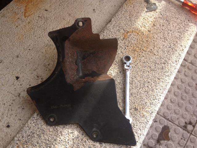

El otro día revisé los míos y secos no están, pero tampoco parece que pierdan por ningún lado.... Se quedan tal cual hasta la próxima.

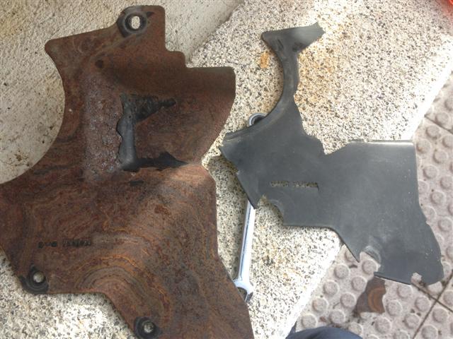

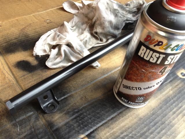

¿Es óxido superficial lo que veo al lado del pasacables? Mira como estaba el mío y con un par de manos de antióxido como nuevo.
- abr2013 019 (Small).jpg (74.35 KiB) Visto 6792 veces
- abr2013 020 (Small).jpg (71.96 KiB) Visto 6792 veces
- abr2013 024 (Small).jpg (69.92 KiB) Visto 6792 veces
Re: Radiador de aceite
Efectivamente, estaba la pintura descascarillada ahí, en la orejeta del gancho de remolque y en alguna zona de la máscara del radiador de aceite. Algo de lija y pintura negra directamente. No apliqué minio ni otra pintura directa sobre el óxido. Lo tendré encuenta para el futuro.Martín escribió: ¿Es óxido superficial lo que veo al lado del pasacables? Mira como estaba el mío y con un par de manos de antióxido como nuevo.

Martín escribió:El otro día revisé los míos y secos no están, pero tampoco parece que pierdan por ningún lado.... Se quedan tal cual hasta la próxima.
Ha quedado impecable, pero ha convertido al pieza plana en un tubo
Veo que eres observador... si saco tiempo ya te subiré un bricopipol escribió:
Ha quedado impecable, pero ha convertido al pieza plana en un tubo![]()
