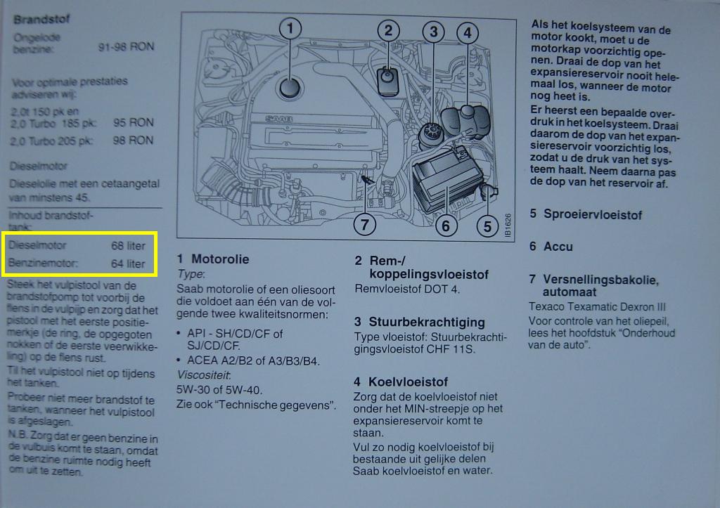

Manual del MY01 (mercado Belga):
Saludos:

Muchas gracias por vuestras respuestas. Efectivamente, el coche fue fabricado en 2001, según me dijo Javier, de Rogasanz. El manual que yo tengo es el mismo que habéis enseñado en las fotos. En él pone que debería tener 64l. El SID podría estar equivocado y decirme que quedan 100 Km. de autonomía cuando en realidad quedarían 0, pero es muy improbable: alguna vez he llegado a repostar con 20km. de autonomía. Además, el testigo de reserva se encendió justo al entrar en la gasolinera. ¿os ha pasado alguna vez lo mismo, que hayáis repostado con el depósito casi vacío y hayan entrado más litros de los que se supone que caben? (además de a Maxwell). Estoy por denunciar a la gasolinera, pero no me gustaría "columpiarme".
