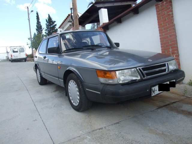

No me podría resistir, ademas de que el coche estaba condenado de ir al desguace. Se trata de un Saab 900i, 16V del 1992, nacional, color gris-plateado (228) e interior en cuero negro. A parte de cruise control, techo y llantas de aleación, lleva todos los extras, incluso tiene alarma pero sin funcionar. Tiene 179.000 Km, el motor arranca y funciona muy bien (arranco a la primera después de mas de medio año parado en la calle), pero el mantenimiento en los últimos años ha sido mas bien escaso. La carroseria esta llena de arañazos y pequeños golpes, el paragolpes trasero esta roto, pero a primera vista no tiene oxido. El coche se encontraba en La Linea De La Concepción, Cadíz. El año pasado se le cambie la bomba de gasolina, las correas de servicio, el parabrisas, sonda lambda y alguna cosita mas que a hora no recuerdo. Pero de repente, en los últimos meses, su dueño perdí el interés y lo dejo abandonado. Llego a tener el espejo del conductor reventado por el graciosillo de turno y un neumático trasero pinchado. Estaba acumulando polvo en la calle y como conozco al dueño (me alquila una plaza de aparcamiento cuando voy allí a trabajar), conseguí que me lo venda. El camino de La Linea a Fuengirola (unos 100Km) lo ha hecho hoy sin incidencias, pero claro, no tiene el mismo encanto que la versión turbo. Sus 125Cv se defienden bastante bien, pero hay que hacerle muchas cosas para resucitarlo.

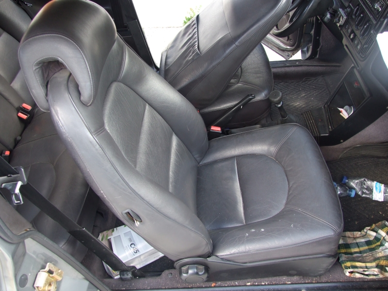

El interior esta muy, muy sucio, pero los asientos están bastante bien, solo el asiento del conductor tiene el cuero roto en las esquinas. El salpicadero tiene grietas, el techo descolgado, los laterales de las puertas piden también un retapizado.

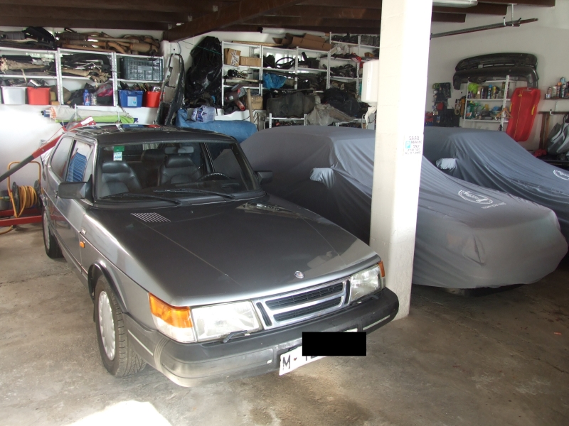

Aquí unas fotos de “familia”

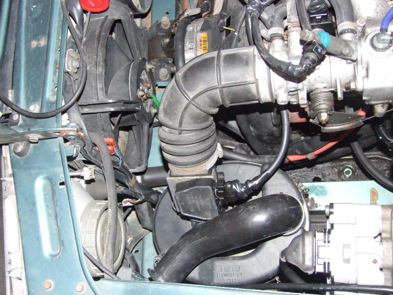

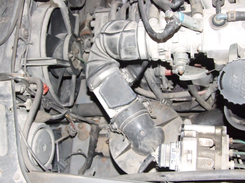

El coche viene con toda documentación original, el libro de mantenimiento esta sellado por Porche Saab Madrid hasta los 77.000Km (1997). Hay varias facturas de este taller, se puede decir que lleva un autentico "motor Porche" :lol: :lol:
Siempre quería saber si hay otras diferencias entre el modelo de 2.0L y 2.1L a parte del colector de admisión mas ancho y el motor agrandado.
La aspiración en el 2.0 es mas restrictiva, han dejado la caja de filtro de aire del modelo turbo con un tubo de goma muy angulado.
En el 2,1 han montado otra caja de filtro de aire con un tubo mas ancho y menos angulado.
