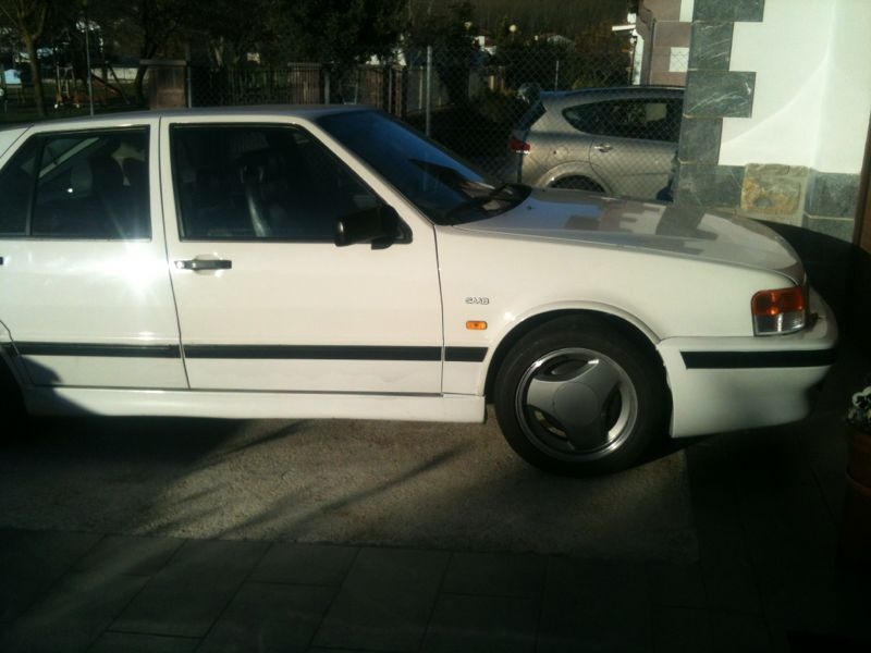

Pongo una de hoy a la mañana, aunque no es ninguna maravilla....
