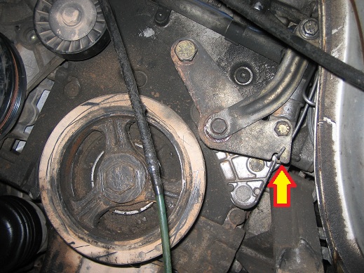

Para cambiar el CPS lo primero es retirar rueda derecha y el protector de plástico.
se quita la polea del cigüeñal y ya tenemos el sensor a la vista
Aquí la CPK del nevado (un 900i)
Apartando un poco el alternador se puede sacar el conector del CPS. Como podéis ver, he aprovechado para cambiar el retén del cigüeñal, en mi opinión, es lo que malogra los sensores, al llenarlos de suciedad.
Como podéis comprobar, ambos sensores (CPK y CPS) son exactamente el mismo, sólo cambia el conector.
Bueno, hay que reconocer que el antiguo inquilino era hacendosillo...
No sé si valdrá para algo lo que estoy haciendo, pero por lo menos quedará como tutorial.

Re: El 9000 de Chapoteador
Dale un vistazo a como lleva todo el sistema del TCS en cuanto a los tubos, hay una foto donde se ve el mamparo roído que se adivina el solenoide colgando a la izquierda del tapón del aceite.-
¿Como vas a volver a meter la correa con el tensor sin haberlo asegurado un poco previamente?
Si lo sacas adelante un una combinación excelente caja, motor y carrocería.

Volver a comprimir el amortiguador que tensa la correa es muy entretenido, es conveniente fabricarse un pequeño gancho que encaje en la muesca, y cuidado al manipularlo la carcasa es de aluminio (o sucedáneo) y bastante frágil.
En Tonwsend sale como fabricarse ese artilugio porque como dices es delicado y caro ese tensor. De hecho una de las cosas que se debe hacer cuando se cambia esa correa es cambiar la polea tensora, si parte esa se lleva por delante el tensor y pasas de 60 € a 300 €.-

Detalle de la varilla para retener el tensor.

Interesante artilugio.
En el Vallel Ebro tenemos otras técnicas, ya que os habéis interesado os las muestro. No son muy ortodoxas, ni recomendables, pero...
