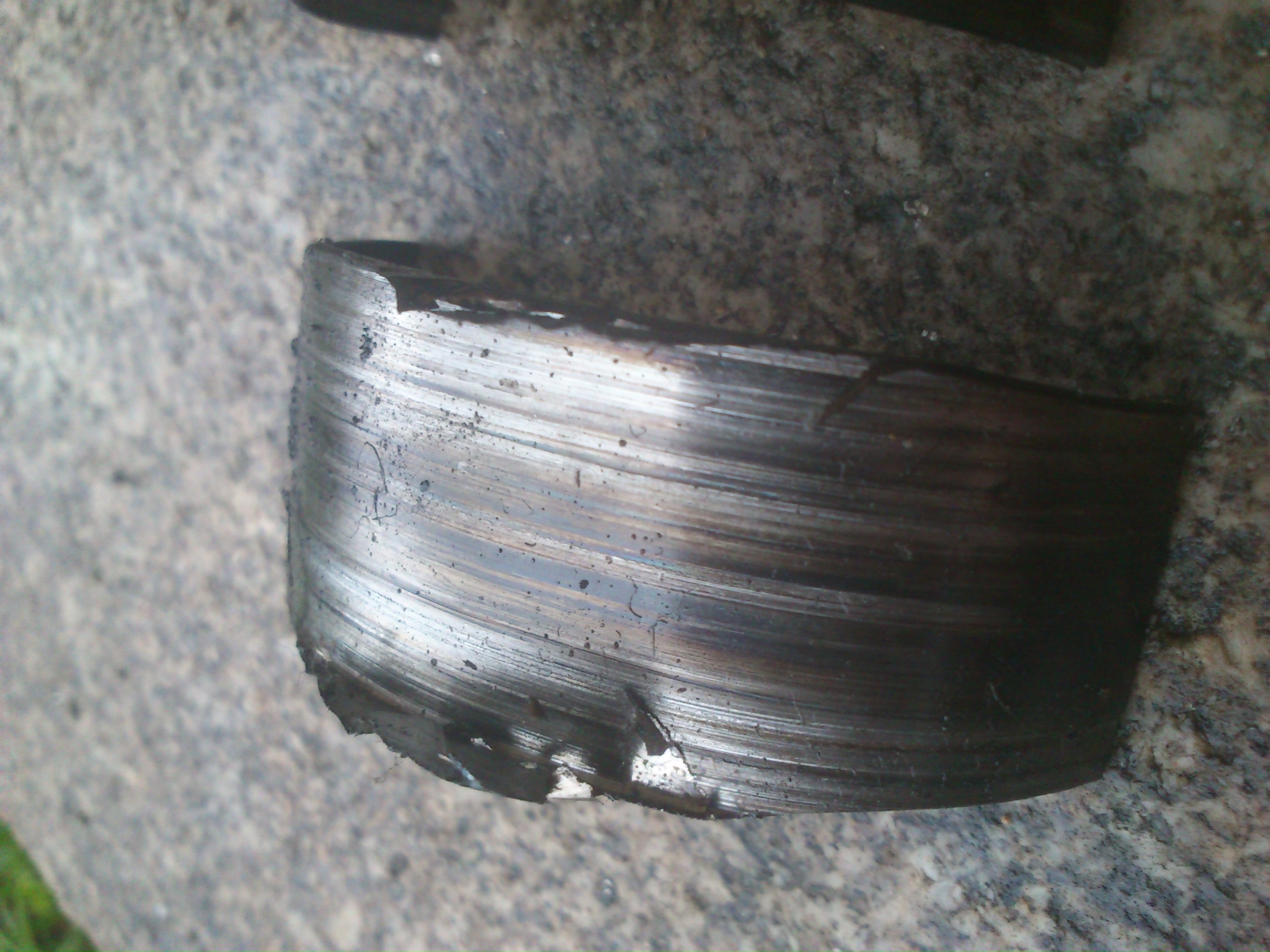

myebenes escribió:En cuanto nos salió la alerta de que estaba caliente, paramos el coche... no hicimos apenas kilómetros.
Pregunta; que testigo se encendió temperatura motor o presostato de aceite :?:
Aunque andes 1 sólo km, si no hay lubricación a presión te cargas casquillos de bancada lo primero. Si uno de ellos ha adquirido tal temperatura que se ha deshecho hasta el punto de deformarse y meterse entre el apoyo y la muñequilla, es suficiente para bloquear el motor. Lo cual no exime de su rareza si había revisado, aunque últimamente he visto cada "revisión" que se cae uno de espaldas.
Lamento no poder mostrarte la imagen de un casquillo de la última C15 que tuve, donde me juraron que sólo había hecho 2 kms sin bomba de aceite que es lo que rompió :lol: . Con 1 ya era mas que suficiente para defenestrarlo.

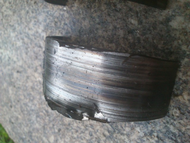

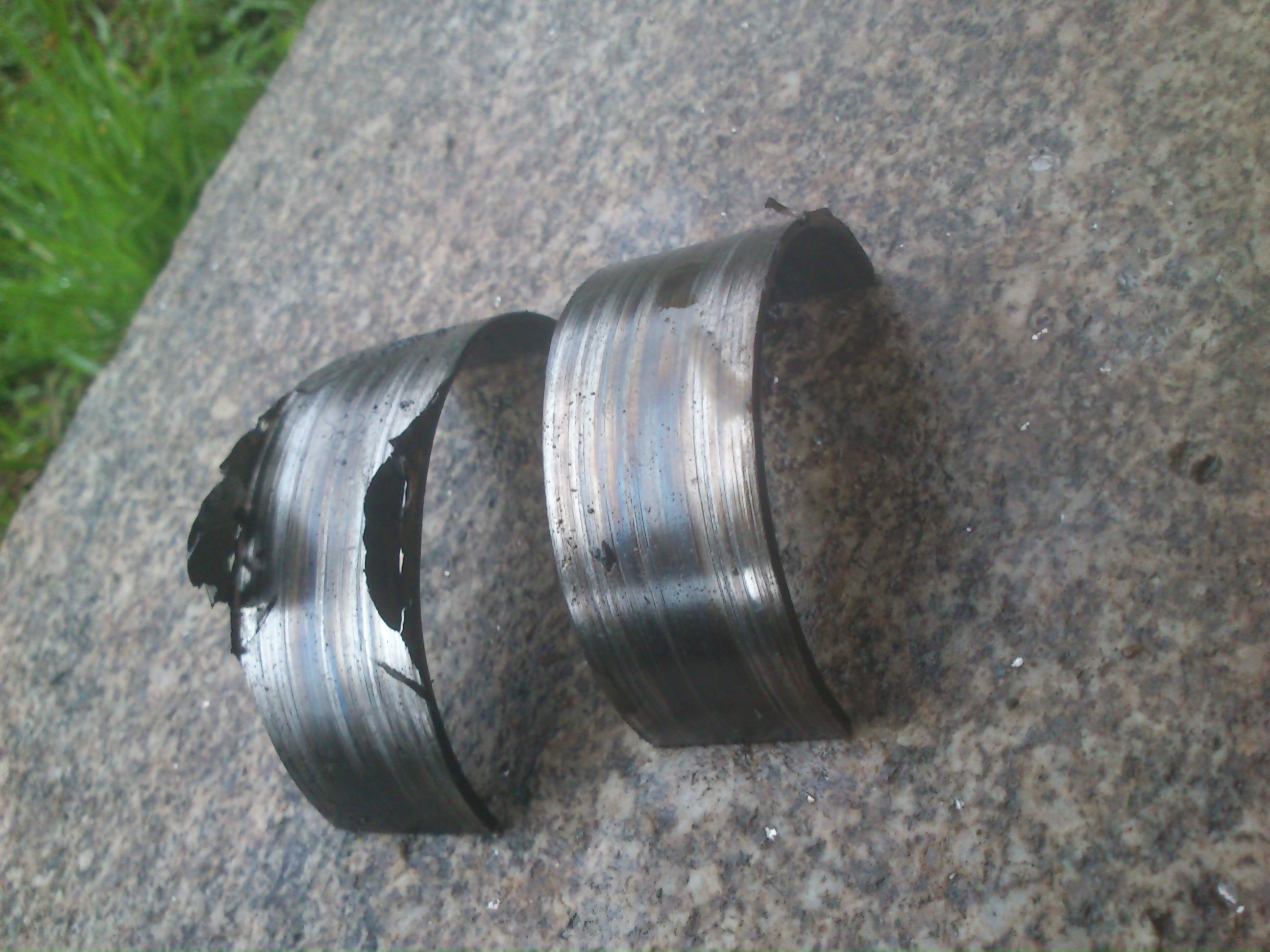

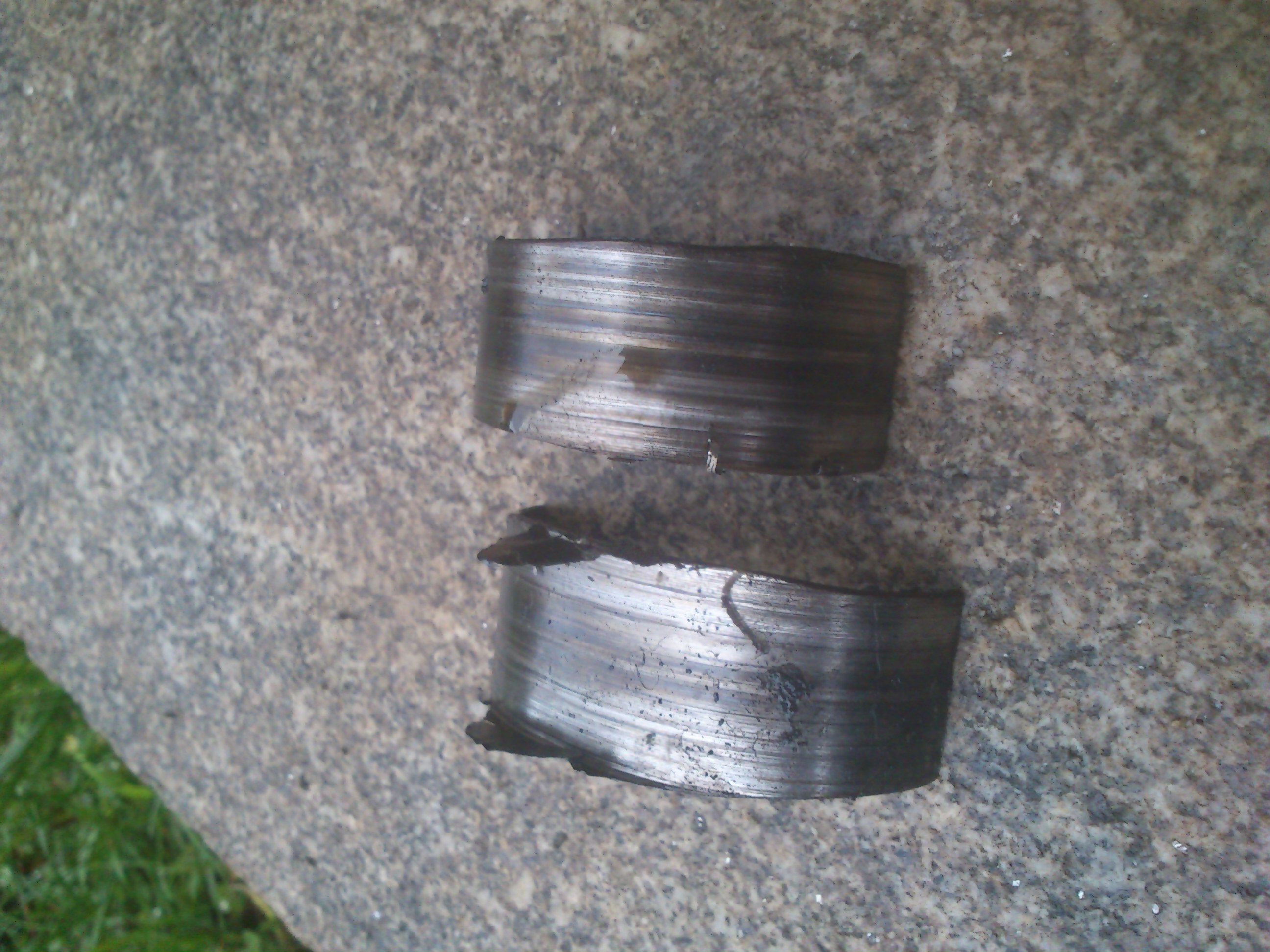

Las imágenes del casquillo de biela que hacía mención. Esto sólo ya es motivo de bloqueo de motor. Y así fué.
Se trata del resultado de rodar menos de 1km sin lubricación a presión (bomba rota)
