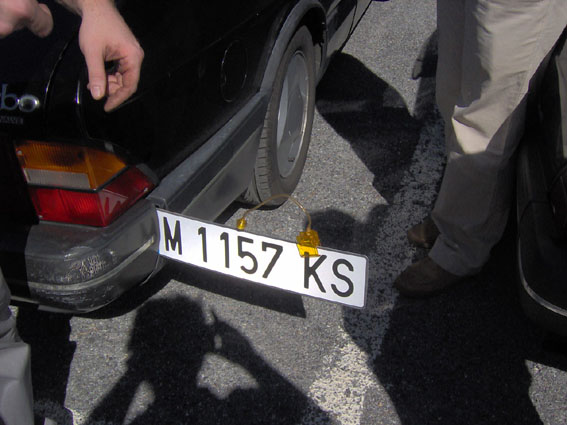

Hoy el Doctor NO Mobile ha perdido uno de sus rasgos característicos, fruto del comercio y el bebercio:

Re: El "Doctor NO Mobile": de vuelta por Madrid
Antes o después a todos nos acaba sucediendo eso, así que vale más tener de repuesto a mano, aunque sean usadas.
http://www.partsforsaabs.com/product_in ... ts_id=3700
Me alegro que pusieses la matrícula correcta :oops: :oops: :oops:
Te dejo una foto del primer prototipo...
