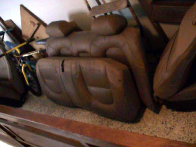

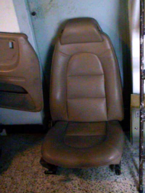

Ayer por la mañana salí de Vigo y llegué a Coruña sobre las 10 y poco, me crucé con Miguel en Cambre (o eso creo) y me fui a un par de desguaces, en uno de ellos me compré los asientos de un 900 preGM beiges casi nuevos y la bola de remolque original de saab para el 9000 (se la pondremos al aero). Todo, por 150 euros, y además me llevé el panel de la puerta delantera drecha que el del 900 nuestro tiene un roce en el sitio donde va el pestillo y está feo. COmo quiero sacarle el seguro y tenerlo en estado de concurso...me estoy dejando la pasta en ponerlo fetén. Es curioso porque hace unas semanas había ido con mi padre a ver esos asientso y nos pedía sólo por los asientos 200 euros... en fin...
Los asientos están nuevos salvo el del conductor que al tener la ventanilla rota y darle el agua hay que restaurarlo un poco...limpiar, secar y ensebar bien...los demás...de reestreno.
Los del nuestro están bien salvo un pequeño descosido y que están un poco desteñidos de no haber sido bien tratados hasta ser acogido por nosotros...
Unas risas meter los dos asientos delanteros, la banqueta y el respaldo trasero del 900, el panel de la puerta del conductor y el gancho en el swifito...el del desguace flipó con lo que daba de sí el japonesito :wink:

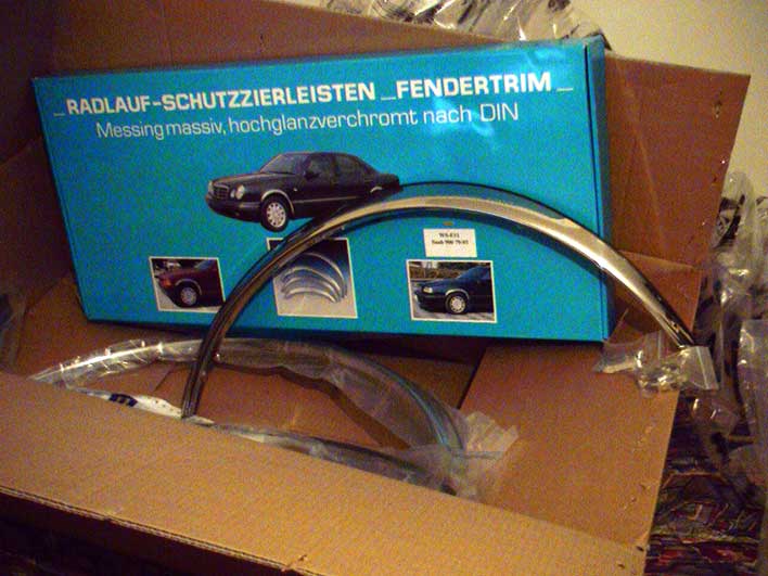

Bueno chicos...acabo de disfrutar como un enano con cresslime viendo el peasssso de carro que se nos ha comprao y un `par de joyitas...ya tengo mi ordenador, podré subir las fotos de los asientos y...al llegar a casa...me encuentro mis aletines cromados...un 10 pare eurocarparts...en 5 días tengo mis cositas, perfectamente embaladas...
Os presento a los asientos "nuevos" que en 2 semanas estarán impolutos (tienen bastante roña de estar en el desguace) y montados en un precioso saab de verdad...
Y estos son mis nuevos aletines...joer alucino...en cinco días en casa...y están muy bien hechos...of course..."made in germany"

Enhorabuena por la adquisición de los asientos, tanto por el precio como por su estado. :wink: :wink:
Sí que están bien los asientos sí...y en cuanto tenga tiempo (y el clima acompañe...con lo que llueve y la humedad que hay si los limpio tardan días en secar...y no es bueno) y los limpie...van a ser un espectáculo...y una vez introducidos en el coche van a ser la pera...

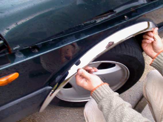

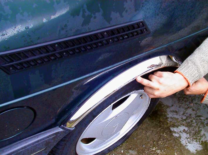

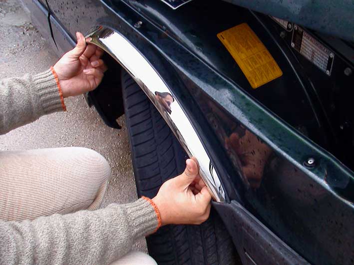

Como tengo un plazo limitado para devolver los aletines hoy he ido a ver si valen los aletines y los he "presentado" sobre los pasos de rueda de un 900 con kit aero. Como me imaginaba, el aletín es más largo para los modelos sin kit, de modo que tendré que cortar desde el lugar donde mi coche lleva el kit aero. Realmente me gusta mucho como quedan, y ajustan perfectamente, además traen un junquillo de goma muy bien acabado para que no roce con la chapa del coche

El kit trae los 4 aletines con las 4 perfiles de goma para no rayar la carrocería y unas bolsitas con 17 presillas para montarlos (una de más por si la pierdes o la rompes) Son de acero inoxidable y bastante bien hechas. En cuanto vaya a León a ponerlas os hago un reportaje ¿te parecen tan horteras como pensabas? :?:
