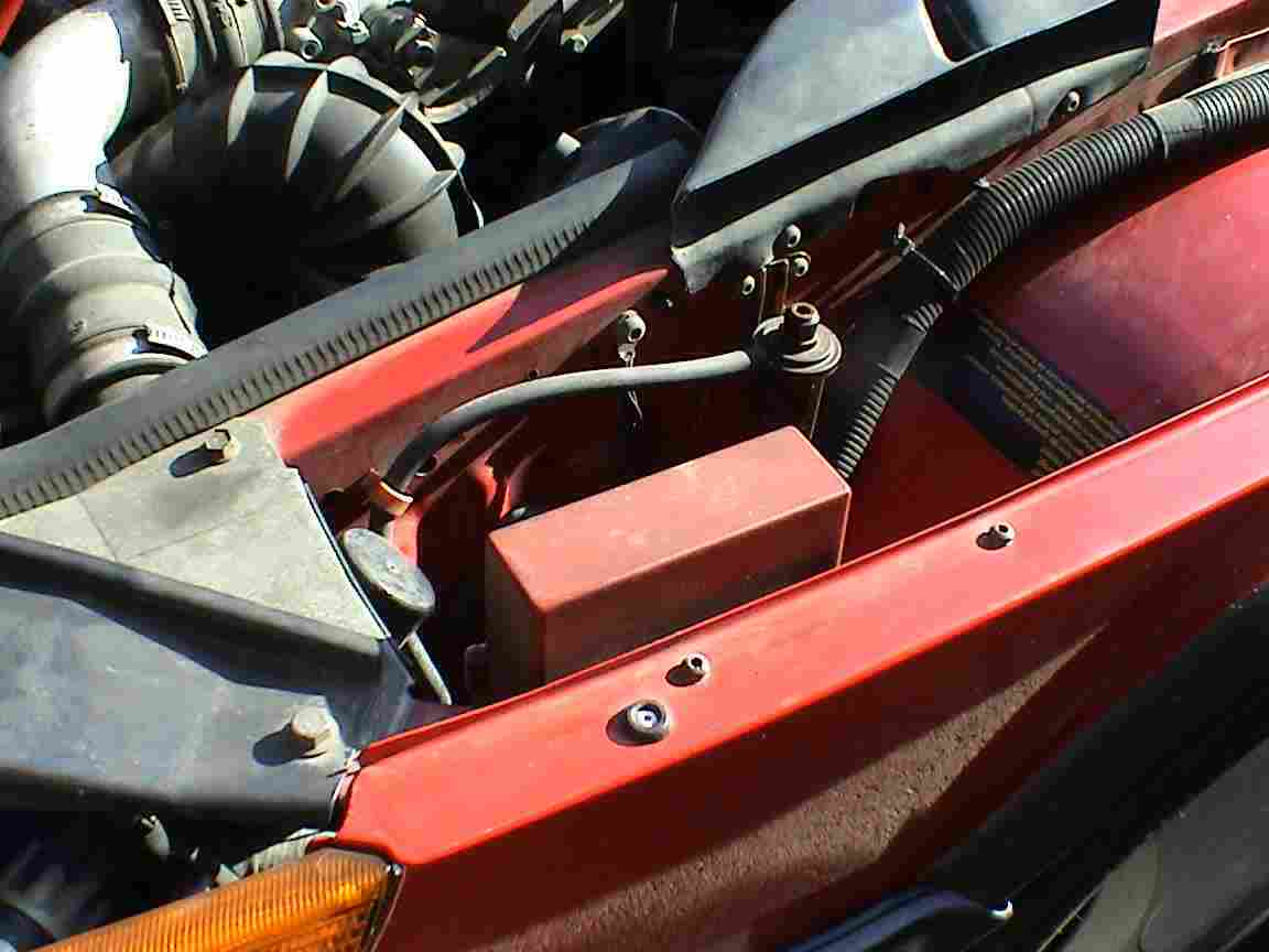

aqui va una foto de un cuadro de 175 CV y ottra de la colocacion del intercooler, no tengo otra mejor
, pero puedes ves como es detras del faro delantero izquierdo, podras ver el "codo metalico" en el angulo superior izquierdo , va al intecooler que no se ve, pero que esta debajo, de paso ves la caja roja del apc que da 10 cv mas
