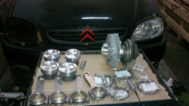

con tanta presión, ¿no funde pistones o saca bielas por el lateral?
Re: una de megasquirt
Tracciona asombrosamente bien, en contra de lo que pudiese parecer, patina menos que un 9000 2.3 normal aun teniendo muchisimas potencia , todos los anclajes del motor son rediseñados.
No funde los pistones ni saca bielas porque esta dimensionado para ello. lleva bielas y pistones forjados, el bloque aun tiene margen para poder aumentar potencia, de hecho las bielas estan diseñadas para soportar hasta 10.000 rpm. Embrague, y diferencial tambien son reforzados, y las transmisiones cuando lleguen tambien, las anteriores por su puesto que no eran las de un saxo, pero no aguantaban el nivel de potencia, tal y como decia Isuzu, primero retorcia las transmisiones y por ultimo partian.
El cambio es de origen Opel/GM pero como ha probado varios modelos, ahora no recuerdo la referencia exacta que monta.
- pistones.jpg (33.87 KiB) Visto 11765 veces
