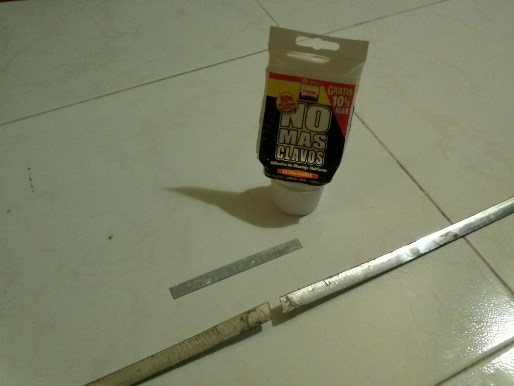

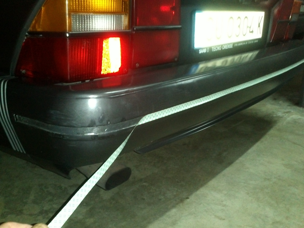

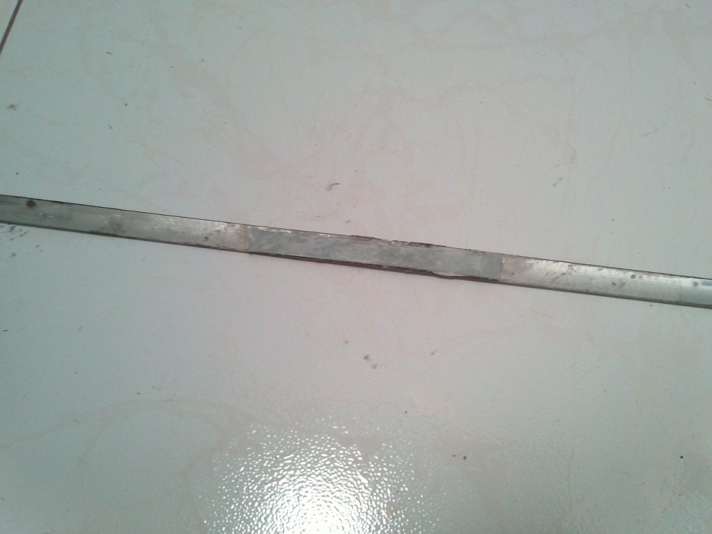

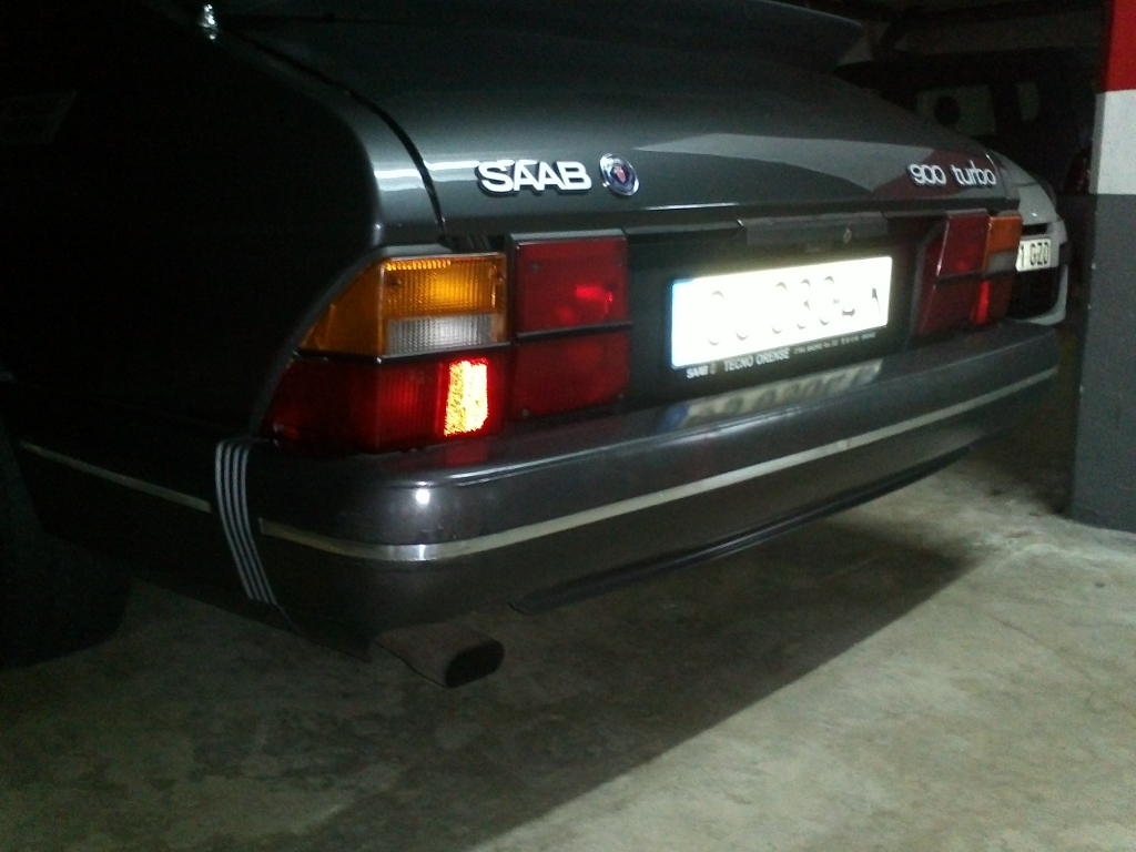

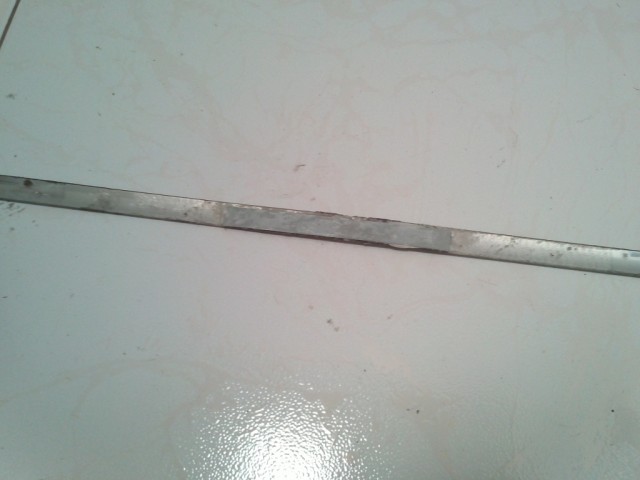

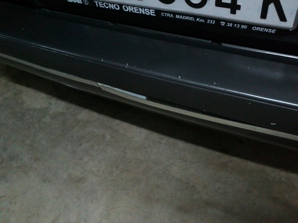

Bueno, pues tarea realizada.
Finalmente decidí utiliar una tira metálica para unir la parte rota por la parte interior. Para ello rayé las caras a pegar, para aumentar la adherencia, y luego pegué la chapa con Patex estoyhartadetantoclavar. La idea era que la moldura siguiera siendo una pieza monolítica e independiente respecto a la defensa. 48h más tarde la coloqué pegada con cinta perdida Scotch y coloqué los clips. Aparentemente ha quedado bien, pero habrá que esperar unas semanas para ver el resultado.
Fotos ilustrativas:
Fotos ilustrativas:

Yo la puse nueva original SAAB, pero te ha quedado muy bien la reparación. ¿Ese adhesivo es flexible con el metal or rígido? Lo digo por la posible flexión del parachoques. Saludos.
Nacho
- Mensajes: 805
Re: molduras de defensas
El adhesivo es flexible y aunque en las esquinas la moldura se separa un pelín, en general queda bastante bien.
