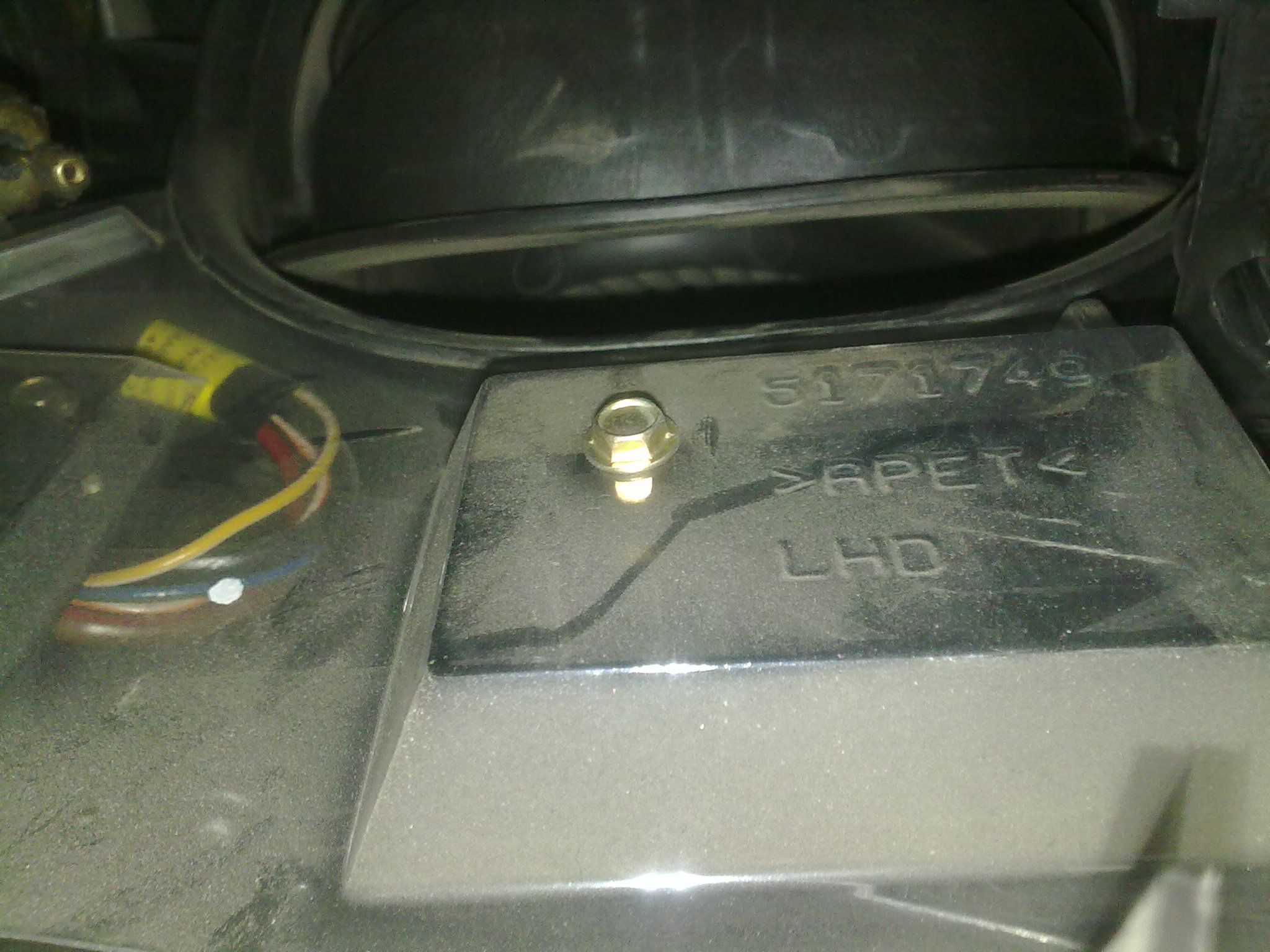

Esto puede deberse bien al fallo del servomotor, o a la pieza amarilla de marras. En este caso ha fallado el tope que va sobre la pieza amarilla y que hace al motor detenerse cuando detecta resistencia, o eso pienso.

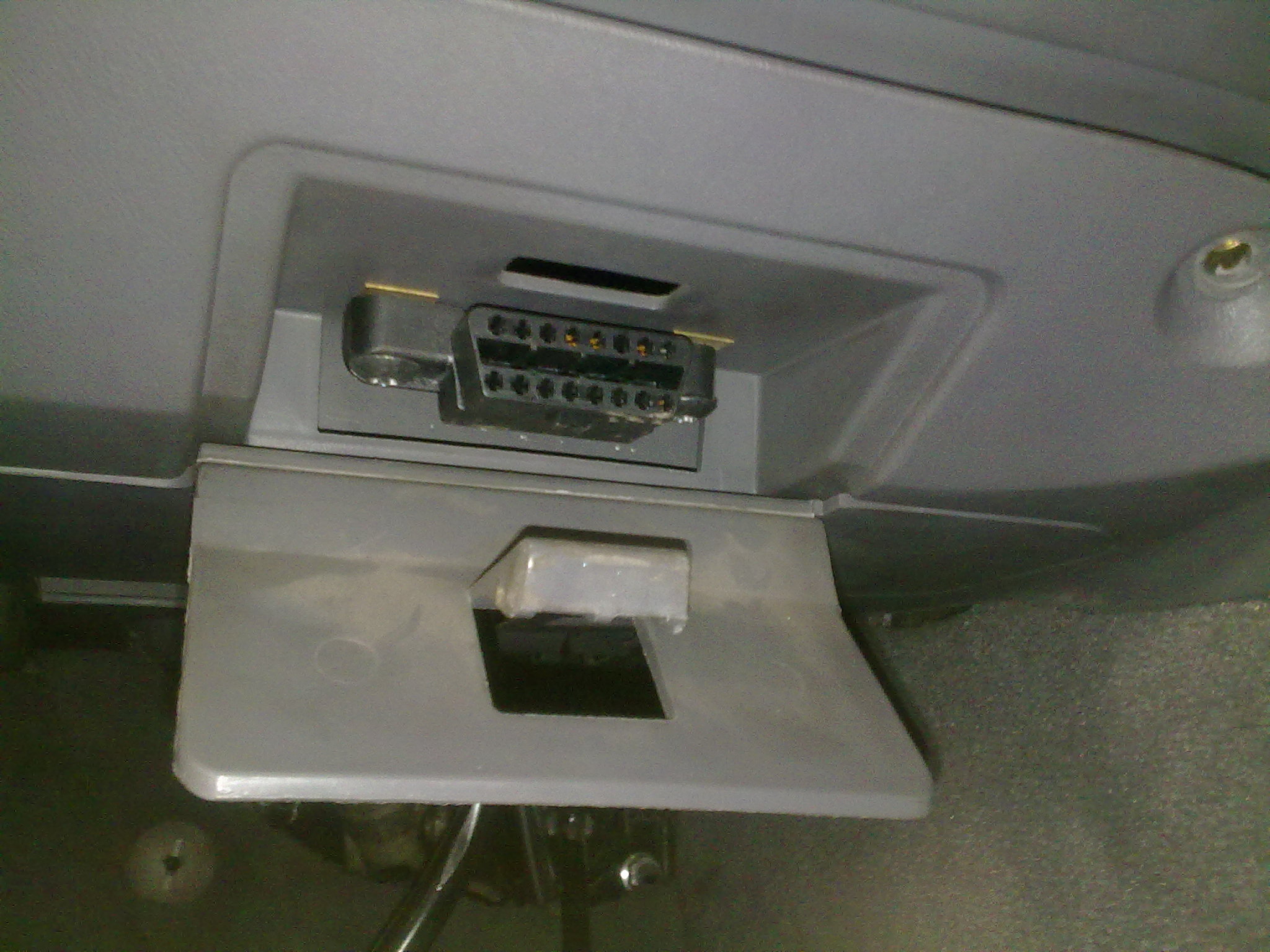

Primeramente deberemos desguarnecer la zona retirando el panel bajo el volante, desconectar la luz de cortesía y desatornillar el conector de diagnosis para poder retirarlo completamente y trabajar medio a gusto. 5 tornillos Torx en total (3+2)

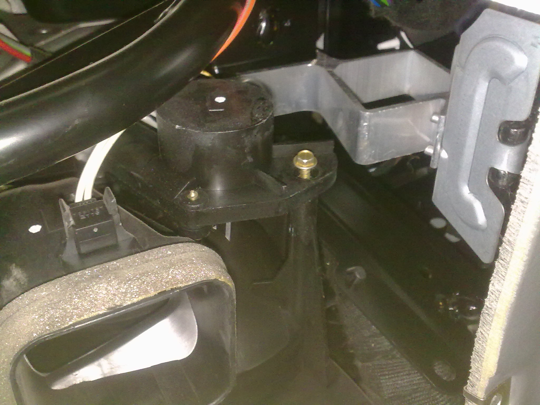

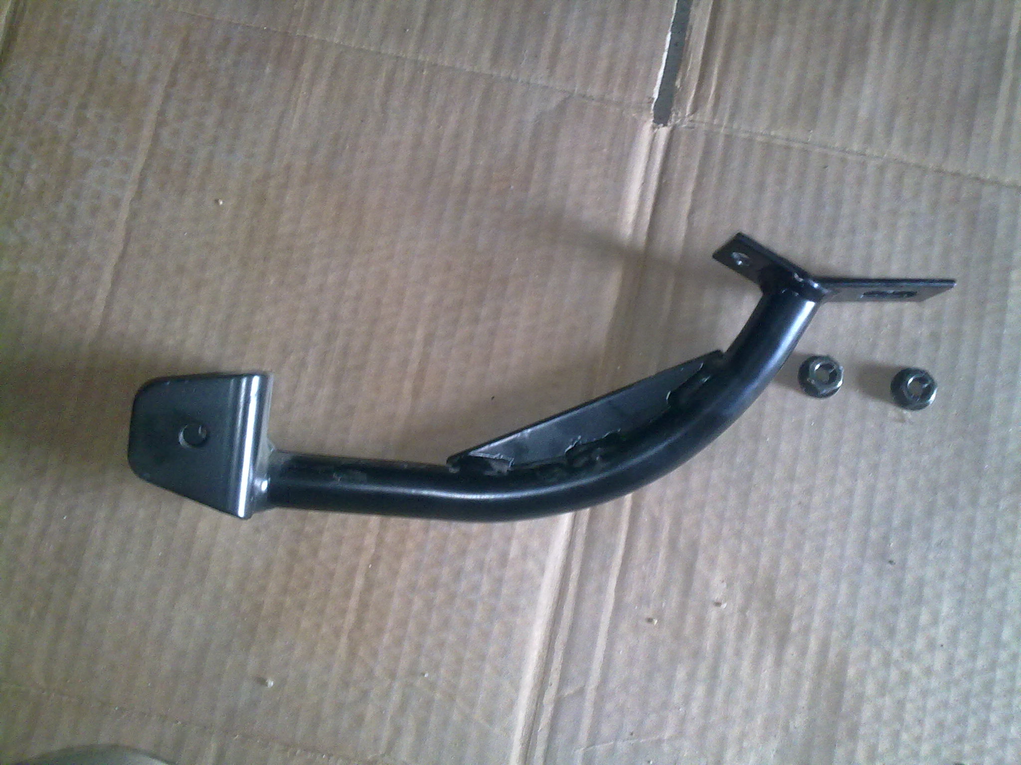

En la última imagen se puede ver el motor que acciona la trampilla y un refuerzo metálico que hace de tope de retorno de acelerador y que también deberemos quitar para poder acceder al servomotor. Va fijado con dos tuercas de 13.

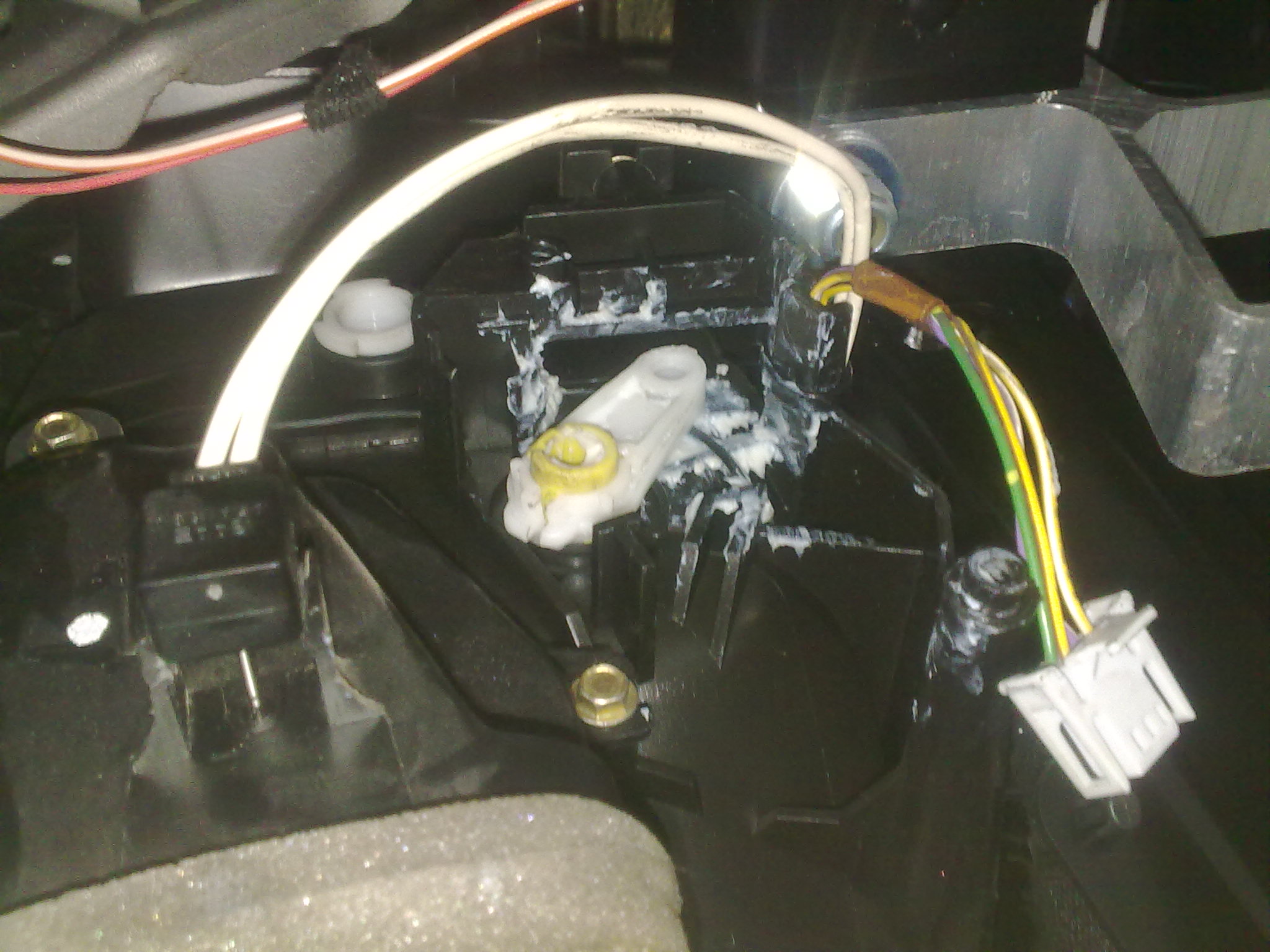

La pieza en cuestión a rertirar es la que figura en la primera imagen.

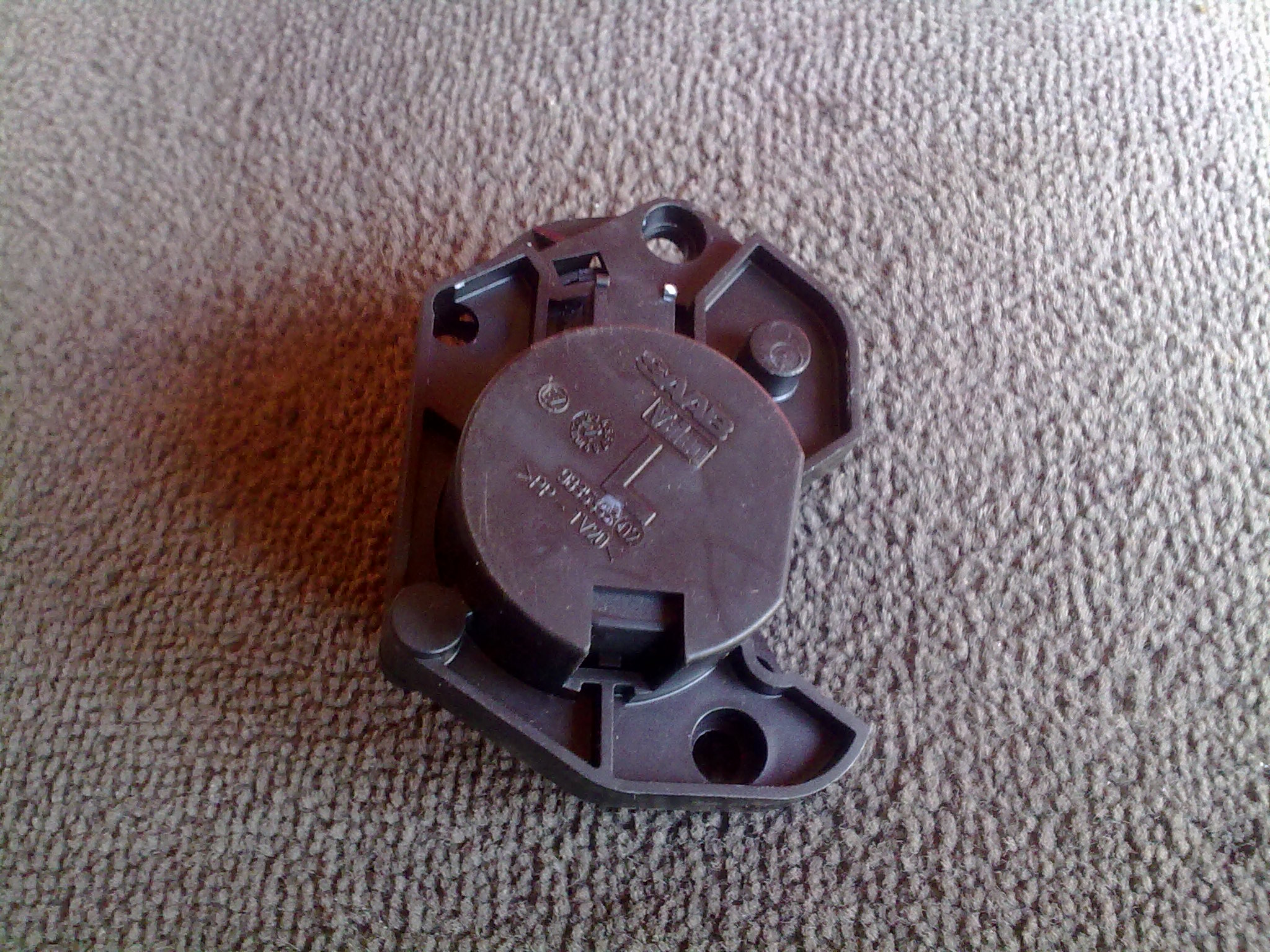

Extraemos el servomotor para poder ver si existe algún fallo en mecanismo de accionamiento. Se extrae con una carraca muy muy pequeñita y un vaso de 6, lleva dos tornillos de muy mal acceso. Aquí empezareis a sufrir
No olvidarse de quitar el conector que lo alimenta.
Una vez retirado vemos que la leva que hace de tope esta abierta por uno de sus extremos. Si accionamos el clima con el motor superpuesto, vemos que se escucha un "clack" y el eje gira loco no haciendo el tope su función. Éste debería girar solidario sin salirse del chavetero.

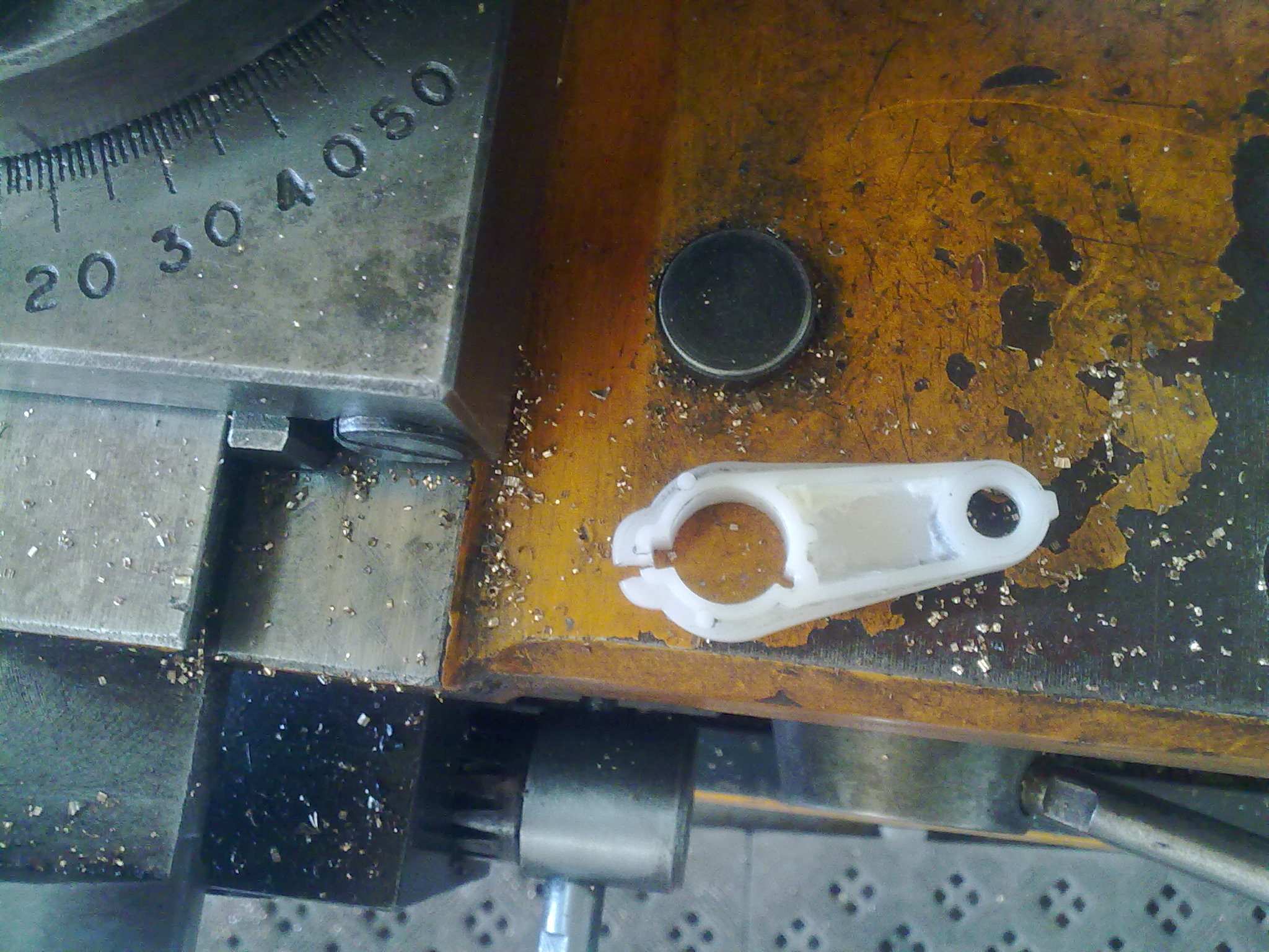

Retiramos la pieza dañada con ayuda de un destornillador largo.
Una vez en mesa vemos el daño. Yo al menos y a tenor del proceso a seguir, he decidido mecanizar una a mi gusto y de un material de calidad, para prevenir futuras operaciones de este tipo.
Cuando la tenga terminada, continúo.

Buena idea.
Poco que perder antes que palmar la pasta que piden por esto:
