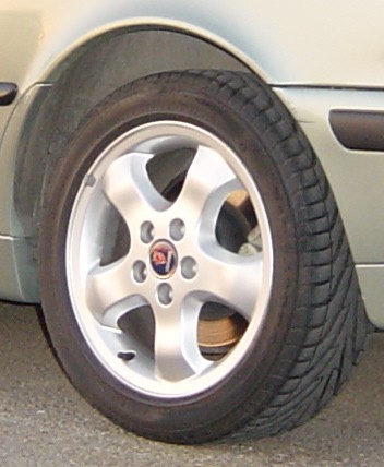

Aqui la tienes montada en mi 9.3
En mojado trabaja mucho mejor que la MICHELÍN que traía de fábrica.
- 9.3 09 MF R.jpg (37.04 KiB) Visto 4464 veces
Estéticamente le dan un toque muy deportivo al coche. Quedan bonitas
si además confirmas que en agua van bien, y el precio es muy bueno...con lo que llueve por estas latitudes son una buena opción.
Firestone
Siendo objetivos, ya tienen más de 25K Km. y todavía no me han hecho aquaplanning (con la que está cayendo este otoño). Con las originales de fábrica a esos Km. ya tenía que tener más cuidado sobre mojado. Creo que el secreto es que tienen unas llagas más profundas y anchas que las que montaba original.Rubén escribió:Estéticamente le dan un toque muy deportivo al coche. Quedan bonitassi además confirmas que en agua van bien, y el precio es muy bueno...con lo que llueve por estas latitudes son una buena opción.
Lo del "toque deportivo" no eres el primero que me lo dice.
