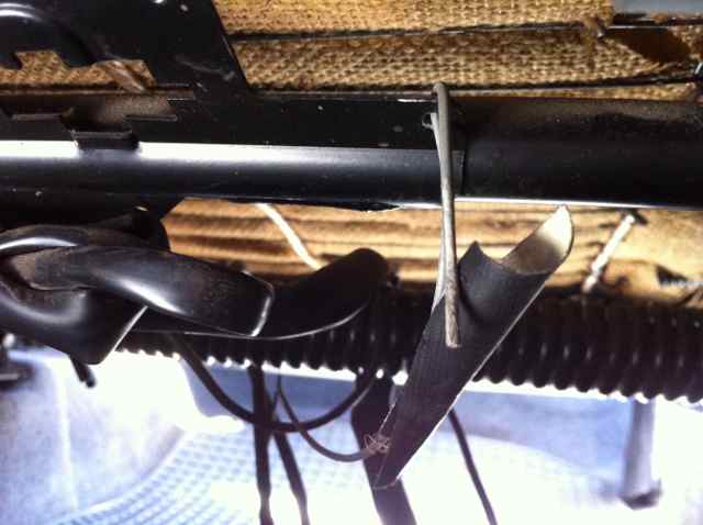

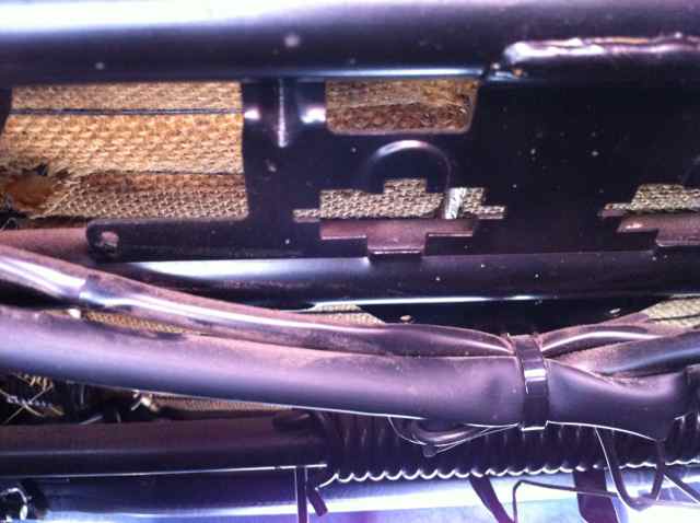

Desde que compré el coche no funciona ninguno de los indicadores Fasten Belts, ni el del cuadro ni el del salpicadero. Según me comentó el vendedor el anterior propietario los anuló nada más comprarse el coche.
Me gustaría solucionarlo, es una tontería pero es mejor que todo funcione. No se exactamente como los desconectaron, en principio pensé que habían cortado los cables pero creo que no van por ahí los tiros ya que esta mañana lo he comprobado y no he visto ningún cable suelto, lo que si he visto es un gancho metálico que no va a ninguna parte, también he comprobado los fusibles y parece que no hay ninguno específico. Otra posibilidad es que le quitaran las bombillas pero me parece mucha complicación sólo por no llevarla encendida.
Adjunto unas fotos, a lo mejor detectais algo extraño, son del asiento del conductor.
- asiento02p.jpg (29.7 KiB) Visto 6485 veces
- asiento01p.jpg (31.72 KiB) Visto 6485 veces

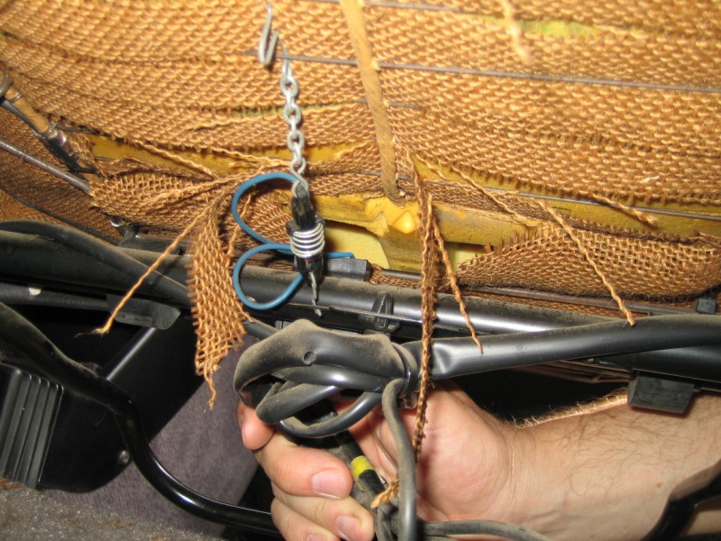

Debajo del asiento acompañante hay un contacto con muelle que es el que detecta si hay alguien sentado y por tanto enciende la luz. Si este contacto no está bien regulado puede ocurrir que a veces se encienda/apague.
Cuando no hay nadie sentado tiene que estar tirante y el muelle comprimido, esto se puede regular doblando o desdoblando el alambre que sujeta un extremo del muelle. Tiene forma de U.
Cuando alguien se sienta, el muelle se afloja y se cierra el contacto, encendiendo la lámpara.
Para el conductor es distinto, no hay este contacto/muelle y la luz se tiene que encender siempre que se da el contacto.

este es el tensor/contacto del asiento acompañante. Tiene que estar tirante con el muelle comprimido. Cuando alguien se sienta el muelle se afloja, se cierra el contacto y se enciende la luz.
EN el asiento del conductor no hay, simplemente al dar contacto se tiene que encender la luz. Si no se enciende o sólo a veces iría directamente a cambiar la bombilla, como te han dicho por el hueco de la radio. Comprueba que no haya ningún cable cortado y revisa los conectores.
