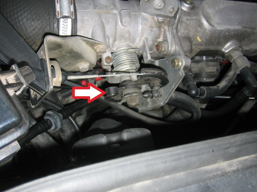

Re: Un par de dudas para poner a tono un Aero
A no ser que tengas un equipo de diagnósis lo único que puedes mirar es que el cable que mueve la mariposa esté conectado y que la palanca que lo mueve esté en su sitio.fandamillo escribió:Buenas, estoy poniendo al día un Aero del 96 y me surgen un par de dudas:
¿Dónde pone el nº de motor?
Al poner el control de velocidad me sale la palabra CRUISE en el cuadro pero no funciona. ¿Qué podrá ser?
Gracias de antemano y un saludo
- cruise control 002.jpg (77.74 KiB) Visto 3924 veces
Y los interruptores de los pedales.-
El numero de motor sale con el bastidor, si pones toda la serie en un Vin decoder te sale que vehículo es.-
Es cierto, recuerda que hasta que no pisas una vez el pedal del freno el cruise no funciona.
La pieza de plástico donde va el cable está rota por detrás. Por eso no funciona el control de velocidad.
