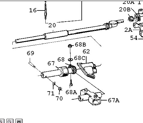

Pues de un día para otro la marcha atrás me cuesta más encontrarla y tiene un tacto más desagradable, la palanca raspa en algo y da la sensación que algo no está en su sitio. No creo que sea de la caja porque no hay ruido metálicos.
Me han indicado que hay una pieza de goma en el envío del cambio que a veces se rompe, y con los años acaba desecha. He mirado el EPC pero no la encuentro. ¿cuál es?
¿es esta?:
http://www.partsforsaabs.com/product_in ... ts_id=3685

Segun año puede ser esta (67-A en el despieze) o una cilindrica (la 67)
Efectivamente, la 67-A fue la que, de un día para otro, me dejó solo con la 2ª y 4ª marcha. Cuesta unos €80 + IVA en concesionario y tiene referencia 7576416. Al menos la de mi 900i de 1992.
Re: Palanca de cambio con tacto rasposo
Una pieza igual lleva el 9000, si está medio abierta a punto de romperse, con dos buenas bridas de plástico sales del paso una temporada. A mi me dejó sin la primera y segunda.-

Lo que no entiendo es la de PFS, ¿dónde va? no aparece en el despiece.
tendré que llevarlo al taller para saber con seguridad cuál falla y pedirla después.

pipol escribió:Lo que no entiendo es la de PFS, ¿dónde va? no aparece en el despiece.
La pieza de goma de PFS encaja dentro de la pieza 67-A. En el despieze aparece solo que es la parte exterior metalica. Pero tienes que asegurarte que es la pieza 67-A lo que lleva tu coche y no la 67 (la cilindrica). Dependiendo de que año es el coche es una o otra.

Creo que es la 67A, el coche es del 93 y aparecen las dos piezas pero cuando el coche es más viejo, por ejemplo del 88 no aparece la 67A, sólo la 67.

pipol escribió:Creo que es la 67A, el coche es del 93 y aparecen las dos piezas pero cuando el coche es más viejo, por ejemplo del 88 no aparece la 67A, sólo la 67.
En este caso es la pieza de PFS. A mi se me rompió en el cabrio negro y me quede sin la primera y segunda marcha. Como dice Isuzu, "con dos buenas bridas de plástico sales del paso una temporada." Sacar la vieja rota no es tan difícil, montar la pieza nueva tiene su encanto. Consejo: mete la marcha atrás.
