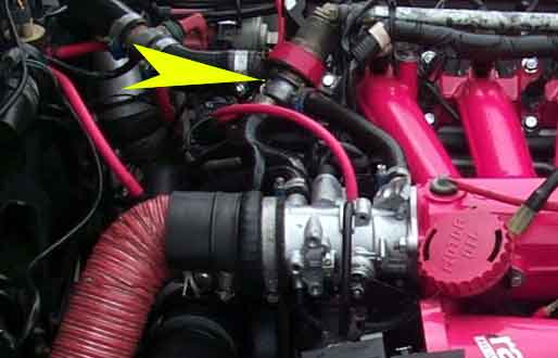

Y donde se encuentra esa válvula y que debo hacerle?Del cof,cof y de las correas no podeis ayudarme?saabludos y gracias a todos
es la pieza marcada con la flecha amarilla. La sacas, la desmontas y la limpias.
