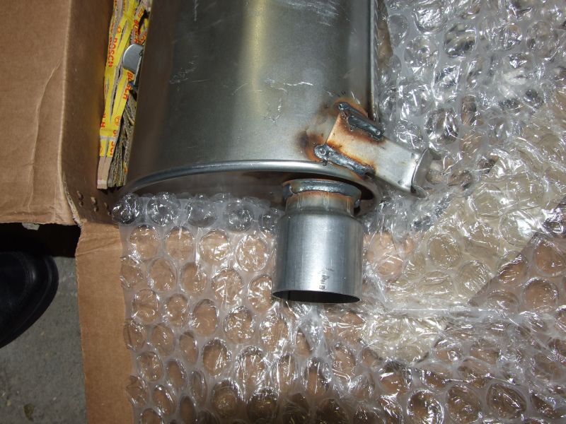

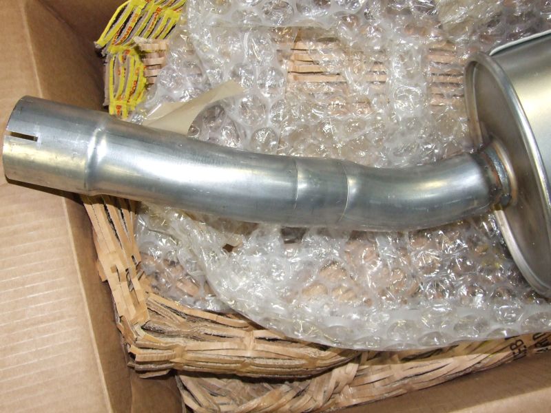

Acabo de recibir el silencioso trasero pedido en PFS para uno de mis 900 turbo. A primera vista, todo bien, pero comparándolo con el original, los tubos de conexión resultan ser diferentes. En las fotos se aprecia que los empalmes son del diámetro correcto, pero los tubos se estrechan mucho hacia el cuerpo del silenciador. Para mí que han adaptado un silenciador de un atmosférico para que encaje en los tubos del turbo.

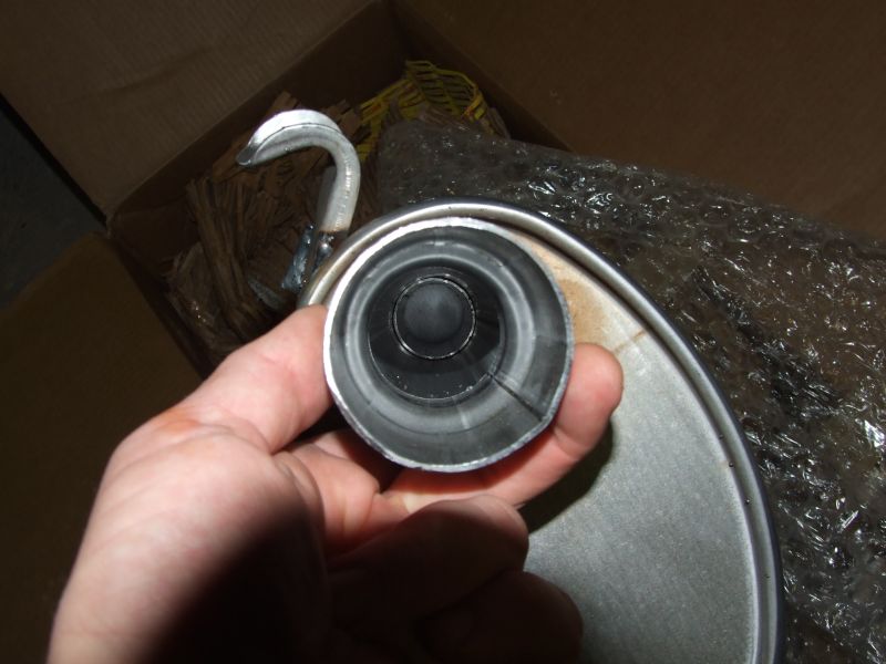

Si miramos dentro, el tubo interior es todavía más estrecho. Esta construcción me parece muy extraña, seguro que este silenciador es muy restrictivo.
¿Habéis visto antes un silenciador así? ¿Es normal?
El ultimo silenciador que compré en la tienda de recambios tenía los tubos de entrada y salida de tamaño uniforme, 2,5” por todo el recorrido. Pero hay diferencia de precio: en PFS cuesta algo menos de 100€, en la tienda de recambios unos 145€. Si esto es la calidad que vende PFS, es preferible pagar más por algo en condiciones.

Pues a la vista de las fotos, ese silencioso tiene una pinta muy rara.

Ya, pero no me sirve. ¿Alguien que tenga un atmosferico lo quiere? El cuerpo del silenciador es de un atmosferico, con adaptaciones fulleras para el turbo.MarioSaab escribió:Pues a la vista de las fotos, ese silencioso tiene una pinta muy rara.

Vaya engendro de silenciador...
Se han lucido los de PFS !!

Ya tengo respuesta de PFS:
Hello,
Thanks for your email and the information.
We have checked this and the part has been supplied correctly and is suitable for your model, this is the only option we have as the Genuine Saab pipe is no longer available.
The Pipe may be slightly different to original as it has been superseded by Saab but this should not cause any restriction to the cars power output.
Regards
Alex
No voy a traducir todo, pero la respuesta es sencillamente:
esto es que hay, se ha enviado la pieza correcta. Sirve para el 900 turbo y no es restrictiva.

Yo no lo pondría para un turbo, está claro que te han enviado uno de atmosferico y "cunero", procura devolverlo o colocárselo a alguien que le sirva.

las soldaduras son una chapuza de ordago, con bien de oxido

si señor, chapuza en toda regla. lo unico que te queda es decir que no estas conforme con el articulo, pero perderas los gastos de envio.
