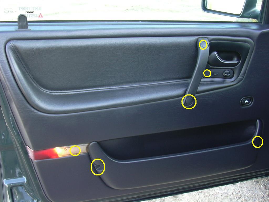

A este respecto he visto que detrás de lembellecedores de goma de los asideros de las puertas hay un tornillo. Supongo que tengo que empezar por ahí verdad??
Muchas gracias de nuevo y un saludo.
Re: Problema con cierre centralizado
No recuerdo muy bien, pero creo que los tornillos en las puertas del 9mil van escondidos como aparece en la foto. Quizás me he saltado alguno...
Tendrás que quitar la luz de cortesía de la puerta y el plástico que hay debajo del tirador.
