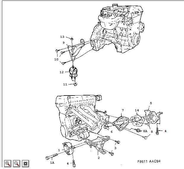

Re: SOPORTE MOTOR
Creo que con esto se nos aclaran las dudas...
Temos el nº1, nº5 y nº12.

Car, al final subimos el coche y, efectivamente, el soporte motor está para cambiar.
Del esquema que me manda Chems, la pieza es la número 1.
