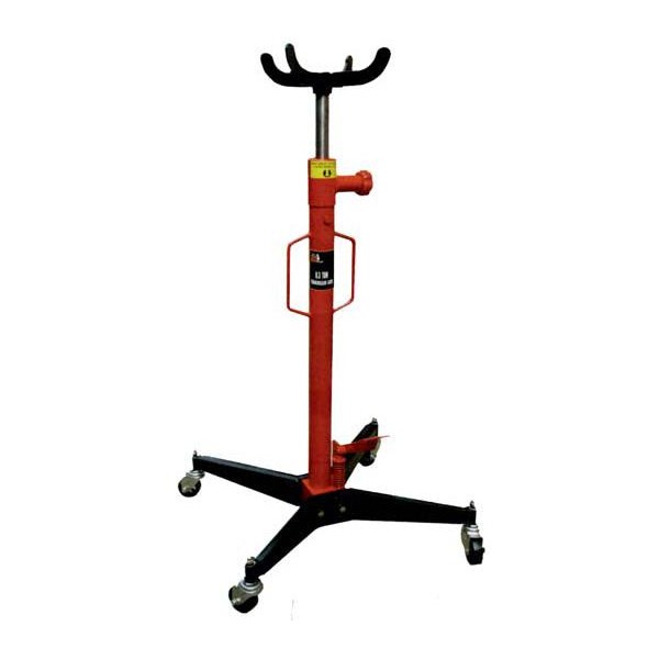

Dices que tuviste que apalancar el motor. Imagino que en ese sitio al que fuiste tendrían alguno como el de la foto.

Si, el sitio al que fui tenían no uno, sino 3 de esos, pero no era suficiente, con el pie tenia levantado el motor, para acercar el taco a su posición, pero luego con una barra de hierro? o lo que fuese, hubo que andar haciendo un poco de malabares para que los tornillos entrasen bien.
