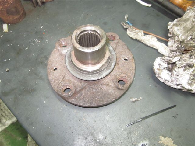

Así es Celso, el buje trasero va con el rodamiento, no despieza, sin embargo el delantero va independiente.
- buje delantero 900 post 87.jpg (62.69 KiB) Visto 4666 veces
